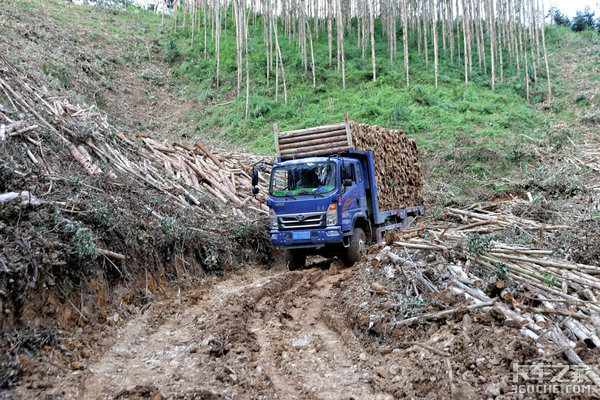

重型卡车怎样才能越野?动力强底盘高?或许还不够底盘高的公路自卸车,可以应付一般的烂地路况
公路车辆的整体高度较低,不仅通过性不佳,一些关键部件如发动机油底壳、变速箱等,也容易在复杂路况中遭受损伤。因此,非公路用车首先要将含驾驶室在内的整体高度提升,常见的做法便是采用大外径的轮胎、增大悬架高度。

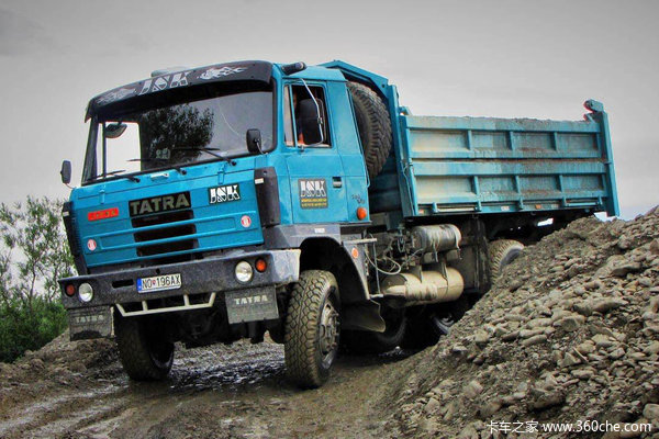

重型卡车怎样才能越野?动力强底盘高?或许还不够太拖拉标志性的底盘结构
设置更大的悬挂行程就是为了解决这样的难题。轻型车可采用长螺旋弹簧、长减震筒等元件来增大悬挂行程。相比起来重型车使用的板簧就逊色不少,不过兼顾承载性和灵活性是悬挂设定的一个难点。

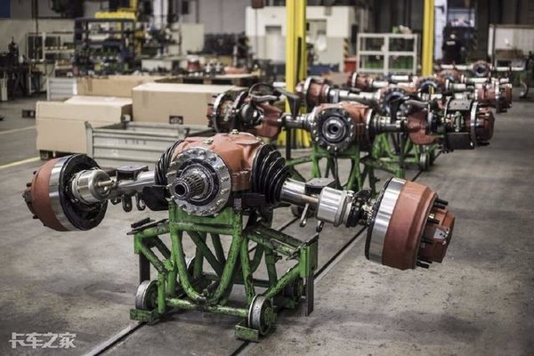

重型卡车怎样才能越野?动力强底盘高?或许还不够太拖拉车桥,断开式可摆动半轴
一些越野车辆则在车桥上做文章。太拖拉最具代表性的技术,便是中央脊管车架、断开式摆动半轴的底盘结构。由于桥壳并非一体,中间部位采用了软性连接,两根半轴可以摆动,因此它跟独立悬挂的车辆一样,行驶时两侧车轮不相互干涉,大大提升了越野性能。但太拖拉这样的结构有一定的特殊性,所以缺点也不少,不及结构简单、更可靠的一体桥应用广泛。
