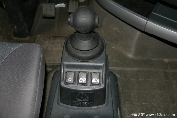

自动变速箱种类就比较多了,电控机械自动变速箱(AMT)、双离合变速箱(DCT或DSG)、液力自动变速箱(AT)、机械无级自动变速箱(CVT)。这几类变速箱的结构都不同,卡车上一般都是AMT变速箱,而轿车上更多的是另外三种。想要具体了解他们的不同,可以点击查看我之前的文章:《别弄混了! 虽然都是自动挡 区别可大了》。这里引用一下那篇文章的几条结论:
1.卡车上采用的自动变速箱是AMT,这种变速箱在小车上并不多见;
2.许多工程重载车辆会采用AT,因为液力变矩器在重载起步情况下比离合器可靠;
3.公路卡车不采用AT变速箱,除了成本问题外,还有一个原因是AT变速箱的挡位数太少,不能兼顾重载和高速两个工况;
4.沃尔沃的I-shift变速箱有双离合的版本;
5.这几款自动变速箱(包括CVT),都可以做到“手自一体”,也就是说既可以自动换挡,也可以手动换挡。它并不是“AMT”独有的配置。
6.虽然上一条是对的,但是配备CVT变速箱的大部分车辆并不支持这个功能。
