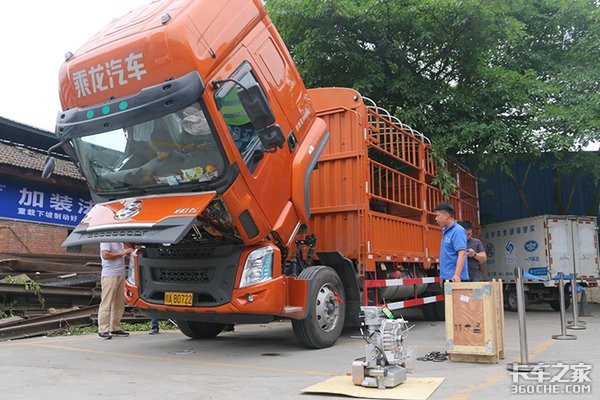

液力缓速器到底怎么装?其实,厂家对不同液力缓速器,有不同的安装要求,主要评估车身底盘尺寸、安装空间以及散热功率等方面。此次液缓免费送活动,首台安装者为卡友李涛,为了确保车辆能够进行完美的匹配,前后与法士特工作人员进行了多次沟通以及评估。
干货丨法士特液缓改装纪实 彻底告别“刹不住”,卡友:终于不心慌
卡友李涛,恰好准备淘汰旧车,加之恰逢此次活动,为改装液力缓速器,特意新购置了一辆全新的柳汽乘龙H5载货车。为了安全,这绝对算是一笔高额的投资。但是,后面卡友也考虑好了,液缓改转完毕之后,云贵川是重点区域,在路上跑的时间会更多一些,早日回本。

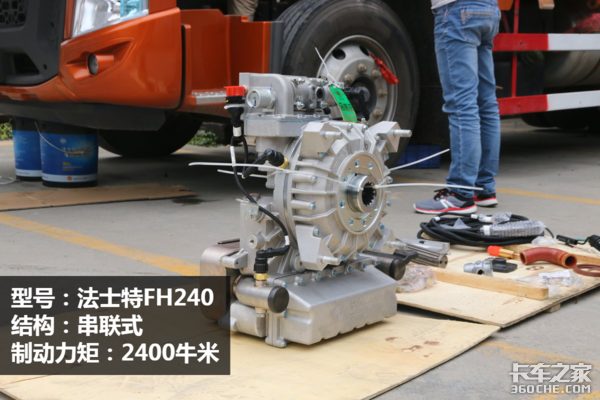

此次,法士特免费赠送的液力缓速器的型号为FH240,串联式结构,最大制动扭矩为2400牛米。在改装之前,必须做好各项准备工作,无需担心零部件问题,一整套零部件厂家已经准备齐全。
因为本次改装液力缓速器为串联式结构,液力缓速器需直接装在变速箱动力输出端,然后再连接传动轴。因此,在零部件当中,除了液力缓速器本体之外,有两样非常重要。变速箱后盖支架和“加长版”变速箱输出轴,稍后详细说明。

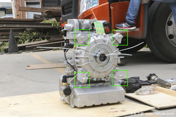

绿色方框 为液力缓速器固定螺栓位置
第一步,拆解原车变速箱。其主要目的有两个,更换更长的输出轴以穿过缓速器,连接传动轴。另外,一个目的就是更换新的“带支架”功能的变速箱后盖,以通过四颗固定螺栓来固定液力缓速器。

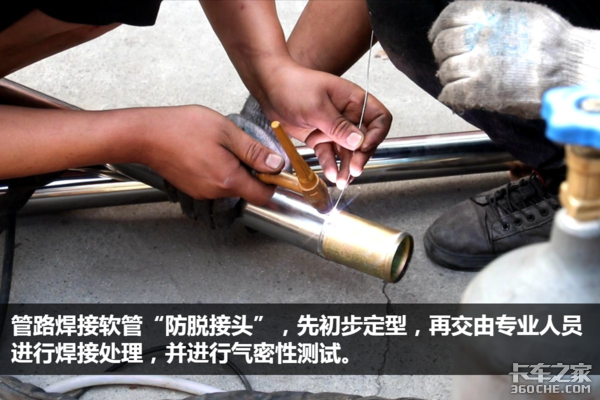

管路焊接:在水循环散热过程中,管路的重要性不言而喻。因此,对于管路的材质以及抗压、抗腐蚀能力有非常高的要求。因此,在管路焊接部分,交由专业的焊工进行专业化的处理。提醒:所有管路焊接完成后,必须经过专业化的气密性测试,防止后期漏液。
可以看到,工作人员非常细心,所选铝合金管路以及软管材质均为优质产品,并且接口处全部进行了打磨和防脱处理。

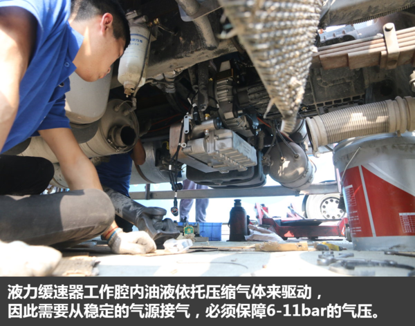

因为液缓内部的油进入工作腔,依靠气压来推动,因此气路也需要进行相应的改装。气路方面在本次液缓的改装过程中相对来说比较简单,取气从稳定的气源取气即可。供气气压范围为6-11bar,供气管路内径不小于8mm。
空气滤清器:气路零件很少,需要单独安装空气滤清器和截止阀。上图是一个空气滤清器,其实我也是第一次见到这么小的空气滤清器。空气滤清器可以过滤掉气体杂质和水分,保持气体干净延长比例控制阀寿命。切记不能漏装,不然会导致缓速器失效或缓速器比例阀气缸损坏,后期维修费用较高。
