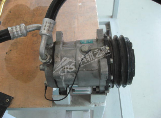

1.压缩机
作用:将低压制冷剂气体压缩为高压制冷剂气体。
车辆空调故障大揭秘,今年挣钱全靠它!
车辆空调故障大揭秘,今年挣钱全靠它!
