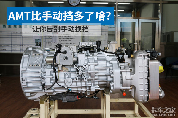

告别手动换挡,AMT很神秘?其实它只是多了几个零部件

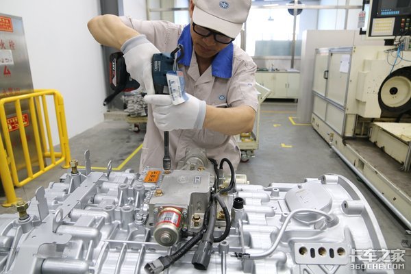

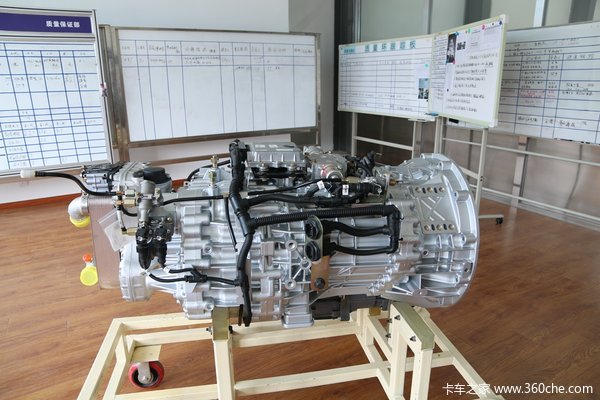

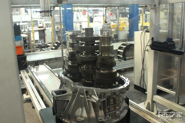

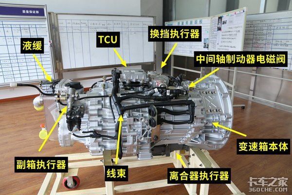

卡车的自动挡,主要以AMT为主,为了让更多的人直观了解AMT变速箱,我们找了一台AMT变速箱进行拆解,把各关键零件拆下来,让卡友们更清楚的看看,AMT与手动挡变速箱到底有什么不同?
今天我们以这台解放12挡AMT为例,先来看下AMT各零部件名称:

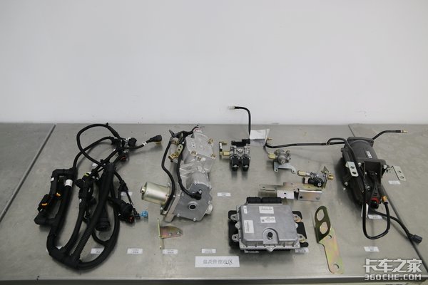

这么多零部件都是干啥的?不要慌,下面一一为你解答。我们按AMT与手动挡变速箱的不同点,相同点来说。
▎不同点:AMT变速箱多了TCU、传感器、执行器
AMT相比手动挡变速箱,多了一些电子元件与执行器,多的这些执行器,其作用与手动挡变速箱上的离合器分泵,变速箱上盖的作用的是一样一样的,只不过一个是手动控制,一个是电动控制。

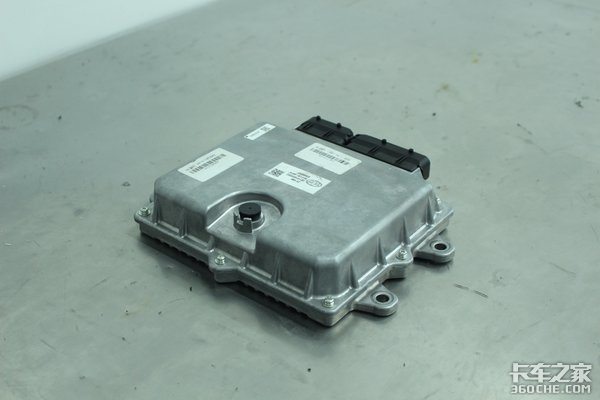

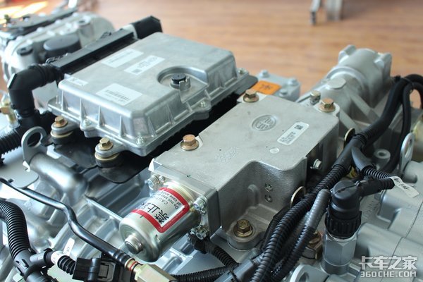

一、TCU,AMT的“大脑”
TCU,AMT的大脑,变速箱的离合、换挡等动作全部由它控制。解放的TCU位于变速箱箱体上,是独立式的,相比集成式AMT,后期的维修成本更低。

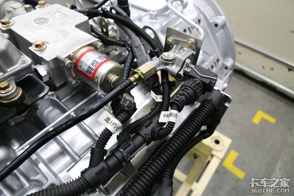

变速箱上的中间轴转速传感器、输出轴转速传感器、油温传感器信号会被TCU收集,TCU与整车实现通信,根据发动机负荷、路况、司机驾驶意图等信息发出工作指令控制离合器执行器、换挡执行器、副箱执行器、中间轴制动器,TCU可以让它们协同工作,使离合器分离、换挡等动作,全部自动完成。
TCU里集成了很多数据,这些数据来源于解放工程师的大量的数据标定工作。这么说吧,这个TCU里面数据,存储着几十位经验丰富的“老司机”,他们来帮助你进行变速箱的各项操作,实现自动换挡。
解放AMT的TCU、离合器执行器等关键零部件为克诺尔提供;线束、电磁阀等零部件也来自安沃驰、泰科、博世、德尔福、ITT等优秀供应商。这一点,解放还是挺厚道的,在可靠性方面,还是非常不错的。

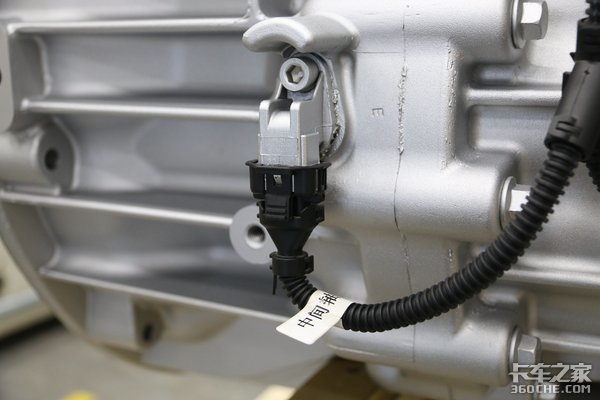

1、中间轴转速传感器
用于监测变速箱输入轴的转速,信号被TCU收集,TCU会发出指令控制中间轴制动器进行中间轴制动,让变速箱的输入轴(输入轴与中间轴常啮合)与输出轴转速一致,实现迅速、平顺换挡,这样可以避免出现打齿的情况。

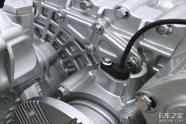

2、输出轴转速传感器
位于变速箱的输出轴凸缘前方,为TCU提供输出轴转速信息。因变速箱凸缘与传动轴连接,车速信息也取自输出轴转速传感器。

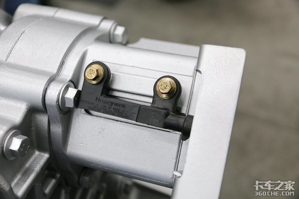

4、副箱位置传感器
从字面上就能理解,这个传感器,主要是监控副箱是处于高挡位,还是处于低挡位,实时监测副箱同步器的位置(通过副箱气缸位置判断副箱同步器位置)。TCU根据测量位置值对AMT副箱换挡进行精准控制,此外还能实现副箱防脱挡控制,实现AMT的正常运行。为了提高可靠性,这个传感器为霍尼韦尔提供。

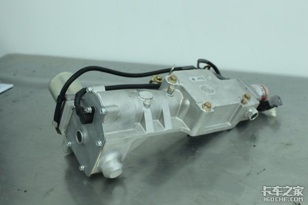

1、换挡执行器

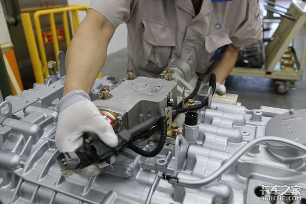

手动挡的上盖与驾驶室里的换挡手柄相连接,司机进行相应的操作,实现挡位的选择。AMT变速箱的上盖,变成了换挡执行器,实现AMT的换挡。
换挡执行器有两个电机,分别对应变速箱的X轴与Y轴,两个电机相互配合,执行器根据TCU的指令,选择合适的挡位。解放AMT换挡执行器选用的是电动方案,理论上相比气动方案,可控性更强,换挡速度更快一些。

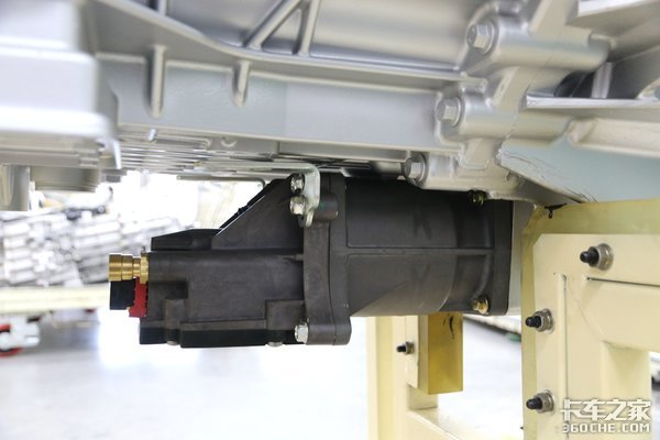

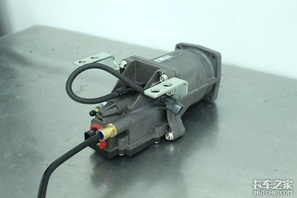

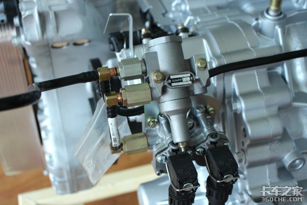

2、离合器执行器
离合器执行器,对应手动挡变速箱的离合器分泵,其工作原理一样,通过压缩空气推动气缸,实现离合器的分离。
AMT的离合器执行器控制为电磁阀控制气缸,而电磁阀的工作,信号来自TCU。离合器的分离工作,全部也是自动完成,司机不用去管。

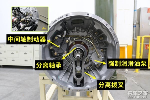

4、中间轴制动器
大家都知道,变速箱的输入轴与输出轴的转速不同就会很难挂挡甚至出现打齿现象,那么怎么实现变速箱的平稳换挡呢?这时候就需要中间轴制动器发挥作用,有了它可以实现与输出轴与输入轴转速的迅速同步,保证每次升档的迅速平稳进行。

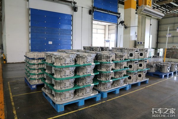

▎相同点:壳体、轴承、齿轮与手动挡变速箱一样!
下面我们来说一说解放AMT变速箱与手动挡变速箱的相同之处。壳体,轴承、齿轮与手动挡变速箱几乎完全一样!
变速箱壳体,解放AMT的和手动挡的一样,为铝合金材质,使用压铸铝工艺制造而成,保证强度的前提下,降低变速箱的自重。相比铁壳变速箱,能降低自重100多公斤,实现整车的轻量化,铝壳变速箱功不可没。

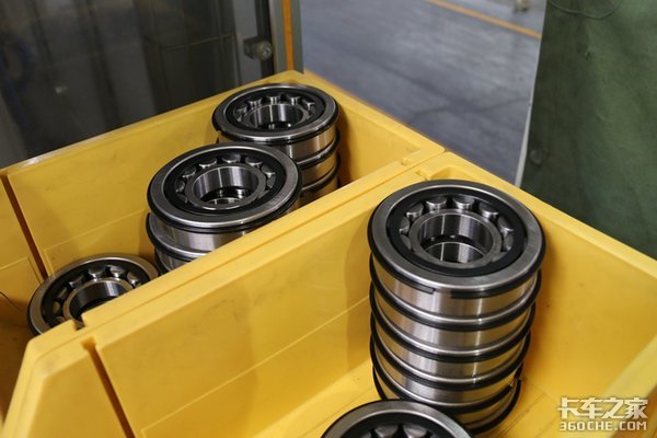

轴承,解放的变速箱,轴承全部使用的是国际名牌产品,比如瑞典的SKF轴承。
