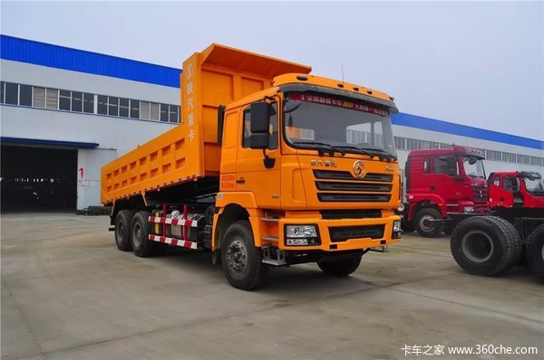

开过自卸车的朋友都知道,在举升车斗时,要把汽车稳定的停放在一个相对平整的地面上,然后拉上手刹车,缓慢的让车斗举升。可是有些车在车斗举升时却会发生边举升边走车、或者举升时憋灭火的故障,这究竟是怎么回事呢?

车斗举升时边举升边走车,举升时憋灭火这是什么原因?
