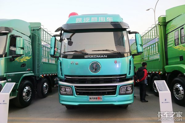

中网部分的设计同样可圈可点,“轩德”二字依然沿用此前的设计,陕汽的“s”标识则沿用了陕汽全新一代标识,和陕汽重卡5000、6000系列标识相同。“翼”字的设计蕴含了满满的中国风。

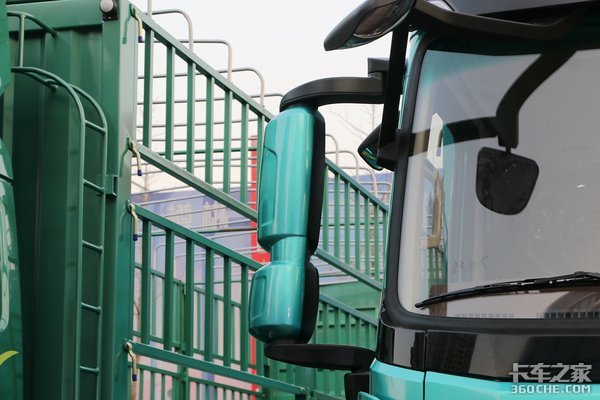

这款翼6载货车主要适用于绿通、零担运输等细分市场,需要经常进出城市、市场、甚至田间地头,良好的视线至关重要,这款车采用的是分体式后视镜再加上两块补盲镜,可以充分减少视觉盲区,为复杂路况下行驶提供便利。

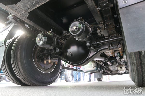

前桥配的是145桥,带有ABS,匹配的是盘式制动。后桥采用的是汉德HD390后桥。后桥速比为4.33,前后桥都采用的是多片簧设计。

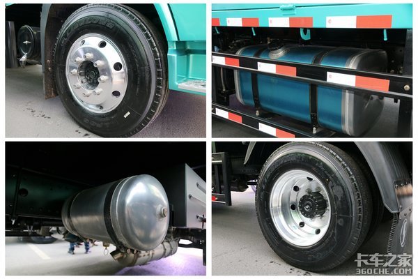

280L铝合金油箱和尿素罐位于车辆左侧,后方还有很大一部分空间可以后期加装水箱或者工具箱。
想买国六6米8载货车?轩德翼6了解一下 玉柴240马力+法士特8挡箱

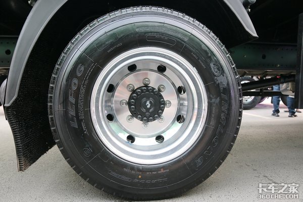

轮胎规格为11R22.5/18PR,展示车辆整车都配的是铝合金轮辋,但是在实际量产中可能是选配,毕竟铝合金成本更高,有需要的卡友可以考虑选装。
除了升级国六以外,轻量化也是用户在选车时考虑的重点之一,毕竟更轻的自重可以保证用户可以在法规允许的范围内装更多的货物,如今主流的降重方法是大量采用铝合金材质,这款翼6也不例外。
这款车的储气筒、油箱、变速箱壳体、轮辋等都在用的是铝合金材质,多个部件积少成多,可以达到有效的降重效果。
