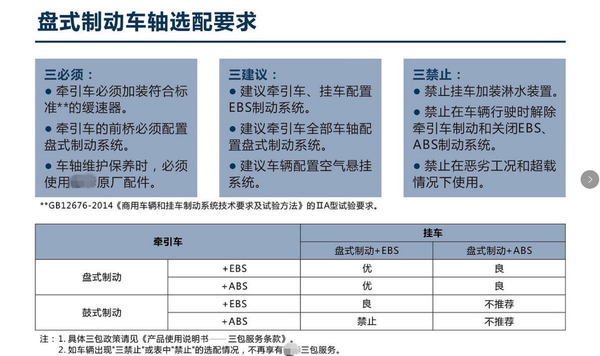

在开始之前咱们先看这张图,这张图中写明了国内某车桥生产厂家对于盘式制动器挂车使用的一些要求,至于其中的三禁止以及三必须都是为什么,看完这篇文章你就知道了!

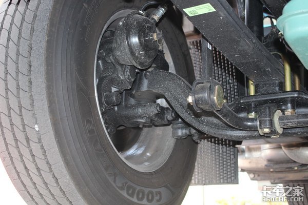

1、厂家为啥要求牵引车前桥配备盘式制动
● 牵引车前桥配备盘式制动

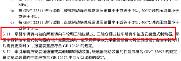

相信很多购买新车的卡友都注意到了一个细节,就是为什么表中要求了牵引车在前桥都应盘式制动器,究其原因听我来跟你聊一聊。

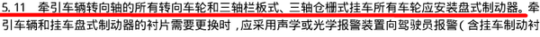

首先,改变咱们制动器的并不是各个厂家自己的行为,而是有国家法规在进行约束,例如在“JTT1178.2”中就指出,牵引车转向轴所有转向轮应配备盘式制动器。
至于为什么这样要求?是因为有些卡友在购置新车后,为避免刹车推头,会将前轮制动解除,造成安全隐患。不过现在出厂的新车均会配备ABS/EBS,可以有效遏制推头,所以就没必要解除前轮制动了。
并且,前轮使用盘式制动,更不容易被解除,从根本上解决了这个问题的出现。而且牵引车前桥配备盘式制动后,车辆在紧急制动时前轮两侧的制动力分配更加均匀,安全性更高!所以一些车桥厂也会要求咱们的牵引车前桥配备盘式制动器。

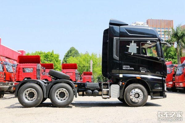

● 匹配盘式制动挂车为什么要安装高效缓速器?
要是想匹配盘式制动挂车,对咱们的主车其实也是有一定要求,因为盘式制动的先天性原因,导致如果长时间使用会出现过热的问题,所以咱们就要从根本减少盘式制动的使用频率。
如果你的车辆安装了液力缓速器或较为高效的辅助制动系统,便能够很好解决盘式制动使用频繁而过热的问题,提升行车安全性。同时这对于咱们卡友的驾驶水平也会有更高要求,需要咱们在日常行车过程中多采用预见性驾驶,进一步减少刹车使用。
当然,盘式制动也不是弱不禁风,这还要看咱们平时的运输工况。如果您的运输工况多为平原、路况好的线路,正常使用挂车盘式制动器刹车是没有问题。
有了以上原因,所以咱们卡友在匹配盘式制动挂车时应配备有效的缓速器。

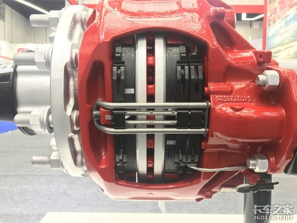

● 为啥盘式制动挂车保养要使用原厂配件?
保养方面,车桥厂同样要求在日常保养盘式制动器挂车时使用原厂配件,并在正规维修点进行保养。可能有卡友会问了“我们买车就这么贵了,平时保养还不能节约一点?”
答案是:不能,因为盘式制动器的技术含量较高,如果保养中没使用符合原厂标准配件,或在不正规的小厂进行保养,会造成配件质量、维修水平不达标,出现安全隐患,要知道制动系统的维修可不是儿戏。

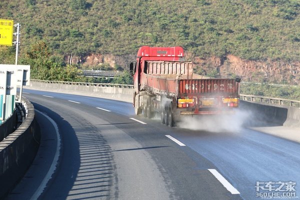

● 盘式制动挂车严禁加装淋水系统
禁淋水怕超载 遵守盘式制动器这六大准则 下坡再也不怕!下坡担心“刹不住”? 缓速器:交给我

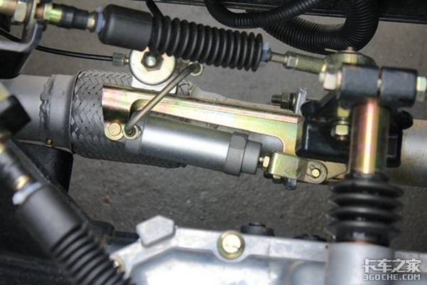

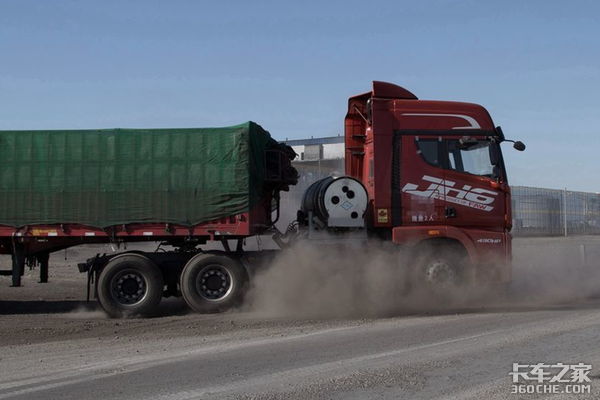

使用鼓式制动挂车的时候,很多卡友会在挂车上加装水罐,给鼓式制动器降温,这在使用盘式制动器挂车时是完全禁止的。因为如果盘式制动器使用淋水降温,会导致刹车盘开裂、打滑,长时间使用还会造成刹车卡钳生锈卡死,造成安全隐患,所以盘式制动器使用时是坚决不能加装淋水的。

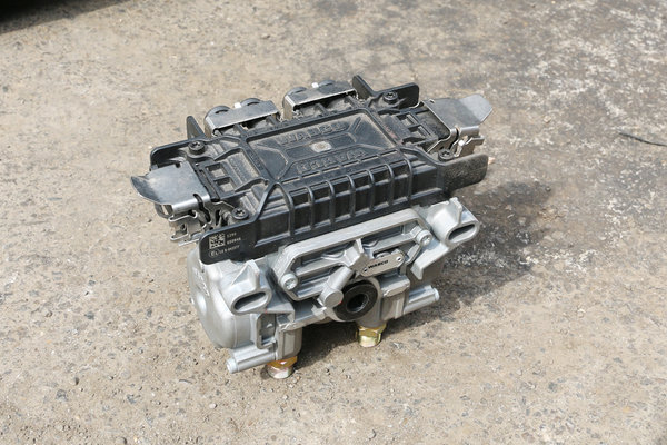

● 盘式制动挂车严禁车辆行驶途中解除ABS、EBS

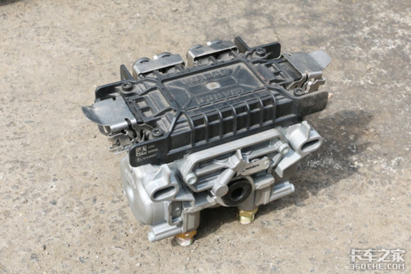

之所以挂车厂要求禁止在行车途中解除ABS、EBS是因为ABS、EBS的主要作用是进行制动力分配,防止刹车出现制动力分配不均匀的情况发生。如果行车途中解除车辆的ABS、EBS,就会导致在紧急制动时,刹车失去协调性,挂车盘式制动器出现过载、失效。所以卡友们一定要记住,行车途中不能随便解除ABS、EBS。

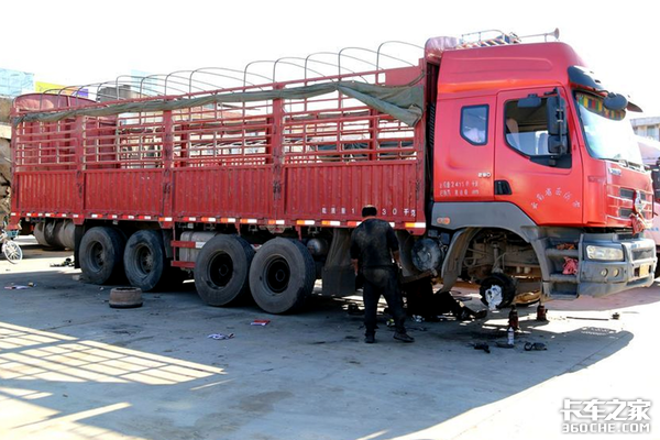

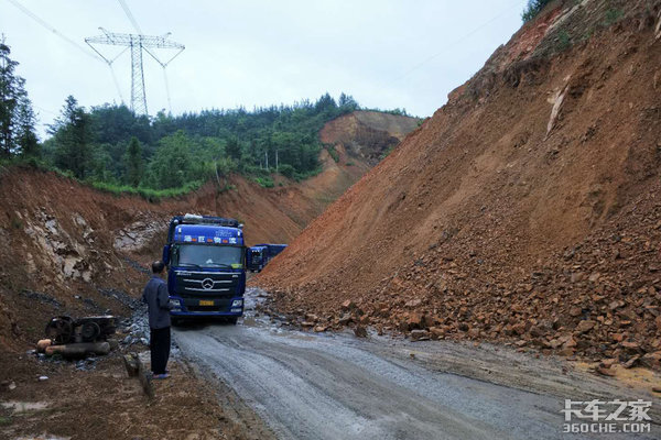

最后就是盘式制动挂车不得在恶劣工况以及超载环境中使用。看过之前盘式制动器优劣势文章的卡友都知道,盘式制动在强度方面没有传统的鼓式制动抗造。
所以如果在恶劣工况中使用,盘式制动器的强度无法保证,会导致盘式制动器出现较快磨损以及损坏,要知道它的造价都不便宜,要是损坏了,维修又不是一笔小费用,并会带来安全隐患。

截止目前,关于盘式制动的使用有什么建议又有哪些禁忌,我再给大家进行一个小总结。
三点建议:
1、牵引车前桥建议配备盘式制动器
2、牵引车建议带有高效辅助制动系统
3、挂车保养时建议使用原厂配件并在规定网点保养
三点禁止:
1、禁止盘式制动挂车加装刹车淋水装置
2、禁止在行车途中解除ABS、EBS
3、禁止盘式制动挂车在恶劣工况及超载工况使用
