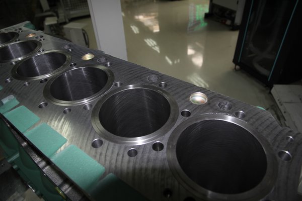

为了提高功率,人们从排量上下手,排量大了,一次吸进去的空气更多,燃烧更多的燃料,就提高了功率。
但一味依靠排量来提升功率不可行。
毕竟越大的排量,缸径和活塞行程随之变大,缸数也增多。
由此带来的问题就是发动机体积变大,布局更加紧张,更加笨重。

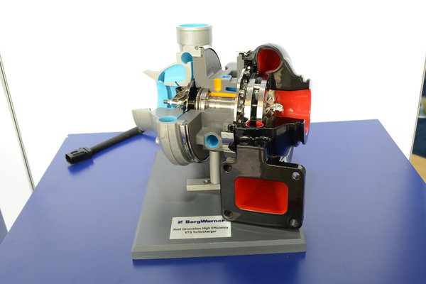

卡车涡轮增压器如何工作?博格华纳的涡轮压气增压器
这里我们只说涡轮压气增压器(以下简称涡轮增压)。
涡轮增压是利用发动机排出的废气的冲力来推动涡轮室内的涡轮,涡轮又带动同轴的叶轮,叶轮压送由空气滤清器管道送来的空气,使之增压进入气缸。

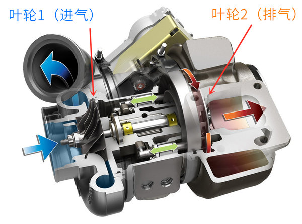

涡轮增压器可以大致分为涡轮仓和压气仓,每个仓各有1个叶轮。为了方便说明,我们将2个叶轮称为叶轮1(进气)和叶轮2(排气)。
卡车涡轮增压器如何工作?
其工作原理是:
1、发动机排气能量推动叶轮2转动
2、叶轮2再带动同轴的叶轮1转动
3、叶轮1利用这个动力压送来自进气道的空气
4、气体通过叶轮1增压后,送入气缸,完成燃烧。
这样,通过涡轮增压器叶轮的泵送,将源源不断的新鲜空气强制输送到气缸内参与燃烧,就达到带你起飞的目的了。

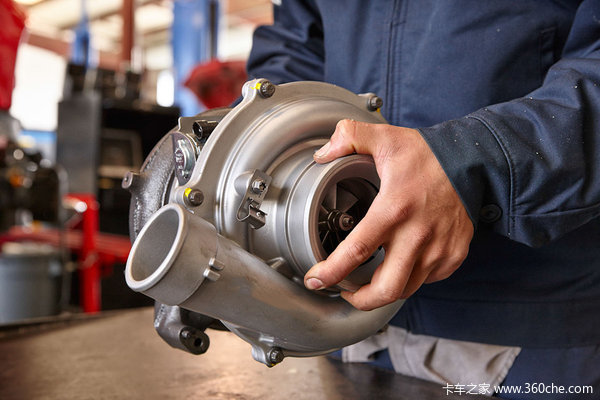

▎用好你的涡轮增压器
一般来说,涡轮增压器无需特别维护,但是涡轮是非常精密的部件,一些维护不到位、操作方法的不当,也会导致涡轮增压器磨损。下面举几个例子说明。
卡车涡轮增压器如何工作?
●  异常磨损
由于润滑不良导致的异常磨损。
使用劣质机油或机油滤清器,导致机油压力不足,或机油中的杂质无法有效过滤,造成涡轮轴承磨损。
外来异物导致的异常磨损。
空滤过脏或劣质空滤无法有效过滤空气中的杂质,导致叶轮磨损等,都可能造成涡轮增压器异常磨损。
