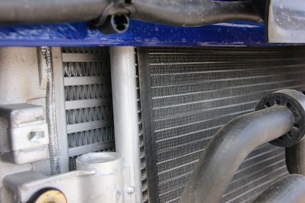

▎中冷器是啥?
卡车小百科(8):涡轮增压器高温一定要配它,否则白装!
中冷器是一个散热器,其作用是降低发动机的进气温度。中冷器长相很像水箱散热器,不过与水箱散热器不同的是,里面流动的是空气。

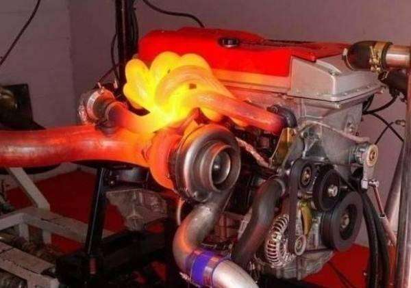

这我们还得从涡轮增压器说起,上期文章说过,涡轮由发动机废气推动,废气温度加上涡轮几万转的转速,使得涡轮工作时温度极高。
而经过涡轮增压器加压的空气,一方面受涡轮增压器本身热传导加热,另一方面,受空气压缩升温,最终到达燃烧室的空气温度变得非常高。
这里插一句,空气温度越低,空气密度越大,同体积空气中含氧量高,反之相反。
然而经过涡轮增压器的加热后,空气密度大大下降,充气效率低,含氧量低,最终导致发动机功率下降。
眼看着千辛万苦做出来的动力强化方式,就被过高的进气温度所抵消,实在太不划算了。因此工程师们又想出来一个解决办法,就是降低进气温度,就这样中冷器就诞生了。
卡车小百科(8):涡轮增压器高温一定要配它,否则白装!极限工况下的涡轮

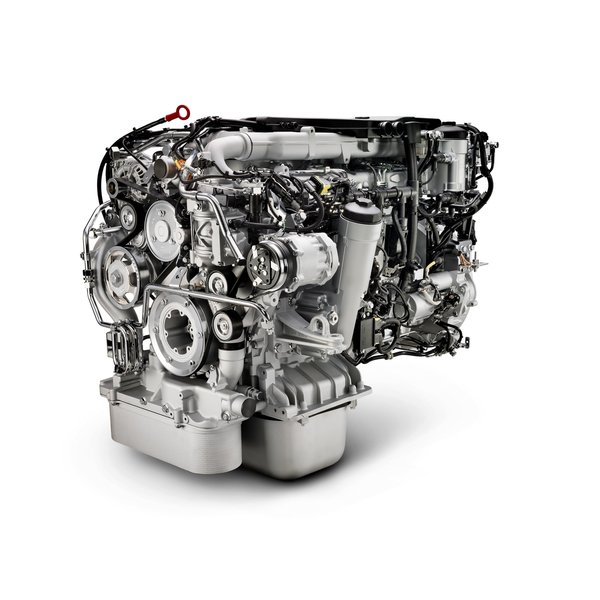

卡车小百科(8):涡轮增压器高温一定要配它,否则白装!沃尔沃的风冷中冷器(最右侧)
风冷的优点是:结构简单,冷却效果较好,但需要安装在车辆前端,增加了进气管道长度。日积月累的污染物也会造成冷却效率下降,需要定时清理。这也是很多卡车司机夏季在车头安装防虫网的原因。

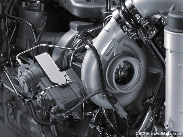

卡车小百科(8):涡轮增压器高温一定要配它,否则白装!曼恩的水冷中冷器(最下方左侧)
水冷的优点是:管道布置灵活,可以布置在靠近发动机进气歧管的位置,减少冗长的进气管道,由于不暴露在外,不容易出现脏污问题,但缺点水冷管路相对复杂,存在一定泄漏隐患。

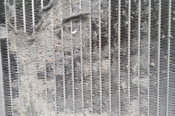

▎如何保养中冷器
中冷器和散热水箱一样,不用专门保养。唯一需要注意的是,要经常清洁中冷器表面,避免过多的外来污染物覆盖,造成冷却效果下降。
