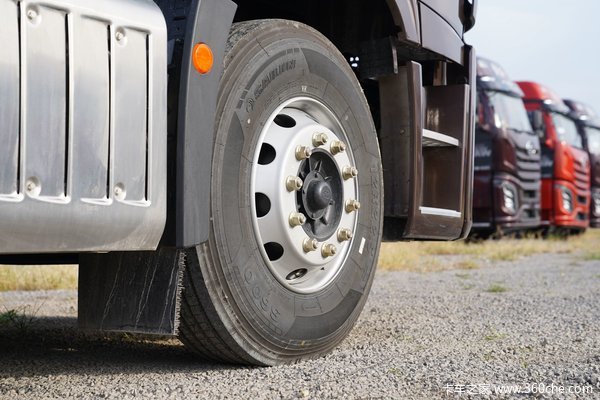

对于轮胎中间镶嵌的这个铁疙瘩不同地方的卡友对他的叫法也各不相同,有的老卡友喜欢根据它的造型叫它“锅子”,也有的卡友喜欢叫它车轮,这些叫法虽通俗易懂,但都不标准,正确的叫法应该是轮辋(wǎng),记住这个正确的读法出去跟别人聊天也会显得很有文化。

知道了它叫什么名字,咱们再来看看材质目前市面上较为常见的轮辋大多分为两种材质,一种是用钢板制造的也就是最为原始的钢制轮辋,另外一种就是用铝合金打造的铝合金轮辋。

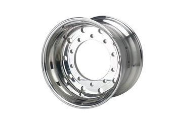

对于轻量化提升的最好办法就是换装铝合金轮辋,铝合金轮辋由于使用材料不同使得它天生就比钢材更轻,以直径22.5英寸的轮辋来说,单只铝合金轮辋能比钢制轮辋轻23-25kg。
卡车小百科 轮辋、轮辐、车轮它们之间到底有什么必要联系?
按照6×4牵引车带三轴挂车总共22个轮胎计算,换装全铝合金轮辋将使车辆比钢制轮辋轻上半吨左右,优势非常明显。而且工艺优良的铝合金轮辋在外观上也是非常耀眼,可很好提升车辆美观程度。

但是铝合金轮辋也是有缺点,那就是强度,由于本身材质的问题,铝合金轮辋在最大承载力和抗造程度上都要比钢制轮辋要稍逊色一些,不过满足正常标载重运输工况铝合金轮辋优势还是能很好胜任。

而铝合金轮辋制造工艺就远没有钢制轮辋那么简单,目前较为常见的铝合金轮辋制造工艺大致分为三种,传统铸造式、铸旋制造式和锻造式。
至于如何分辨你车上的轮辋是否为铝合金锻造轮辋,最简单的方法就是观察轮辋上的英文字母,如果你在轮辋上找到了“FORGED”这个英文单词那说明你的铝合金轮辋就是锻造,如果没有就是普通铸造工艺。
而且大家也可以观察铝合金轮辋背面是否有挤压痕迹,如果有挤压痕迹就说明你的铝合金轮辋为铸造,如果没有挤压痕迹那说明就是锻造轮辋。
