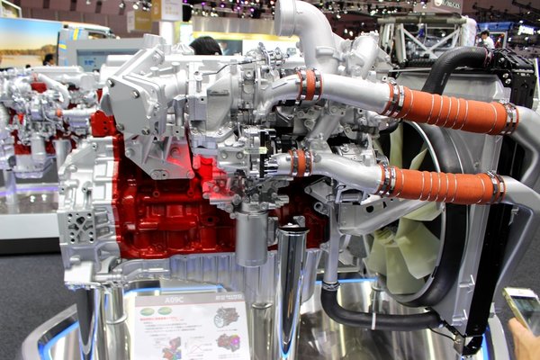

卡车小百科(17):左青龙 右白虎  最牛涡轮增压双涡轮不够?四涡轮来凑A09C
除此之外,重汽旗下的MC07.35-40发动机和日野的A09C发动机也采用类似的双增压方式。

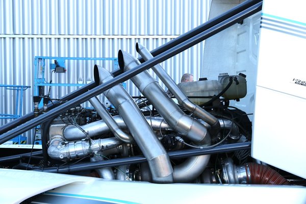

●  四平八稳——四涡轮增压
2016年,沃尔沃打造了基于D13发动机的“铁骑士”卡车,为了满足进气量,这台D13发动机装配了四个涡轮增压器,经过调校后,发动机拥有2400马力,6000牛米的惊人动力。

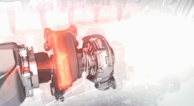

●  最不务正业的涡轮“增压器”
2020年2月27日,沃尔沃在瑞典发布了新款FH等车型,一同亮相的还有最新的D13TC发动机。要说不务正业的,还是这台发动机搭载的一台废气涡轮了。
在D13TC上,这台废气涡轮不作为增压器使用,而是利用废气能力反过来驱动曲轴。因此,这种涡轮技术被称之为涡轮复合技术。

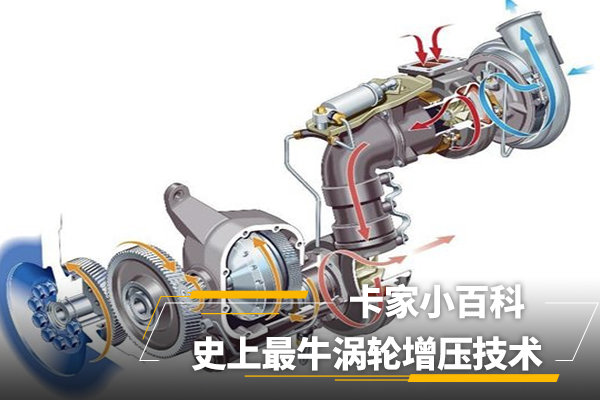

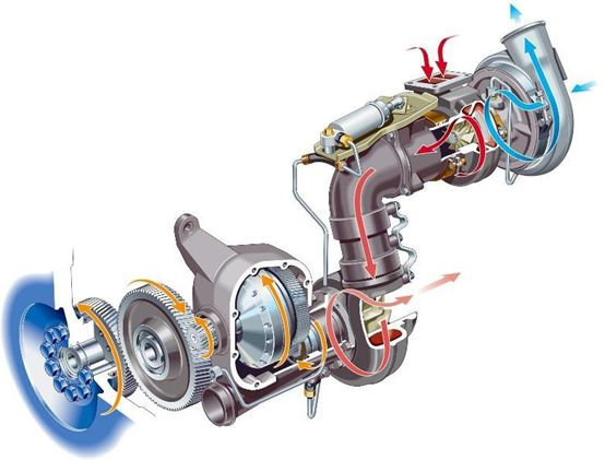

沃尔沃的涡轮复合技术称之为Turbo Compound,即涡轮复合增压系统或者叫机械热回收系统,属于余热利用之一。它从发动机排气中捕获浪费的能量,将废气能转化为机械能,涡轮驱动飞轮。
据沃尔沃介绍,D13TC发动机的Turbo Compound技术可以将曲轴输出的动力提高50马力,燃油效率提高6.5%。

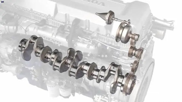

下面我们简单的讲一讲沃尔沃的Turbo Compound技术是如何工作的。
这套涡轮复合组件位于涡轮增压器和发动机曲轴飞轮之间。
废气推动涡轮叶轮,经过一组减速齿轮,减小涡轮的高转速后,再通过液压离合器稳定平衡转速变化,随后再进一步减速,以使转速适应曲轴转速,最终动力通过齿轮传递到曲轴飞轮。
简单的说,就是涡轮推动液压离合器,随后通过齿轮传递动力的方式助力曲轴的转动。
如果涡轮连接到的不是曲轴飞轮,而是发电机,则称该技术为电动涡轮复合。
