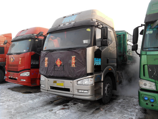

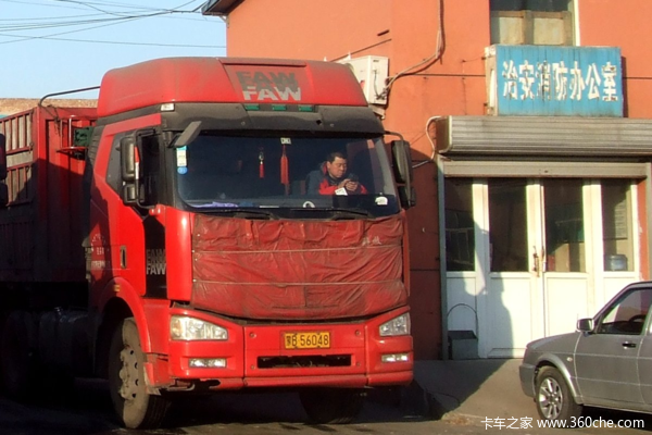

●  保暖神器——卡车“口罩”
卡车小百科(5):油耗大、暖风慢、发动机磨损,水温低一定要重视!
作为一名老司机,特别是北方的老司机肯定知道,卡车的保暖罩由来已久。作为冬季行车的神器,安装在卡车前进气口的保暖罩就已经是中国北方地区冬季行车的一道风景线。
看似小小的一个保温罩,成本不高,但是作用不小。在硅油离合器风扇尚未普及,散热风扇与发动机直连的年代,保暖罩可以保证发动机冷启动后快速升温。可以节省燃油,提高驾驶室的暖气效果,提升驾驶舒适性。
即使到了2020年,依然有不少的北方卡友在冬季时为卡车安装保温罩,然而,确实能提高水温的升温速度。

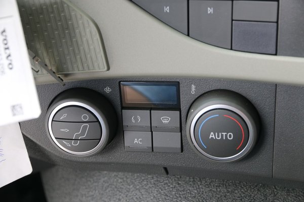

●  稍安勿躁——不要立即开暖风
当卡车在停一宿,整个车辆基本是彻底冻透了,此时如果卡友一着车就开启车内暖风,是不合适的。
一方面,发动机未充分热机,水温低,油耗大,烧的都是自己的辛苦钱。
另一方面,本身发动机温度低,开启暖风更拖慢升温速度,而且这时候送出的暖风也不暖和,不如稍安勿躁,耐心等待几分钟,待水温上升之后再开启。
