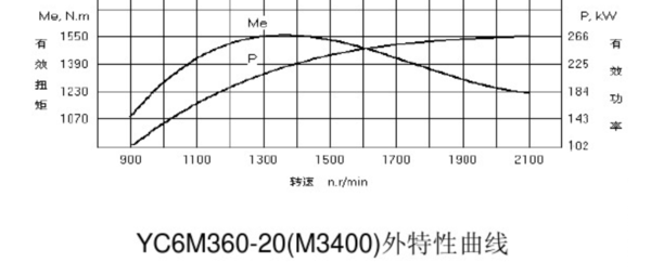

●  发动机外特性曲线

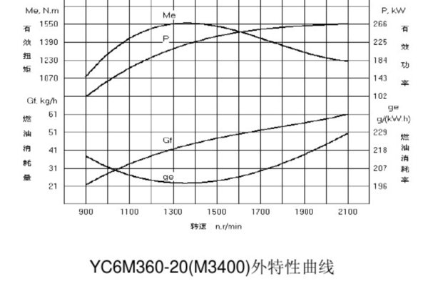

在介绍发动机万有特性前,我们先来说说发动机外特性曲线。发动机外特性曲线指的是发动机全负荷时所测出来的随着转速变化的功率、扭矩的曲线。
什么是发动机万有特性?
以玉柴的YC6M360-20为例,横坐标为转速,纵坐标为扭矩和功率,其中Me为扭矩,P为功率。
当发动机转速在900转时,发动机输出102kW,输出扭矩为1070牛米。最终YC6M360-20发动机的最大功率为266kW,最大扭矩为1550牛米。
但作为用户来说,发动机的外特性曲线只反映了发动机的最大功率和扭矩,无法反映出车辆的高效工况区间,对我们行车节油并没有太大帮助,此时我们就必须用万有特性图来寻找节油工况区间了。

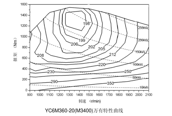

●  发动机万有特性曲线
什么是发动机万有特性?

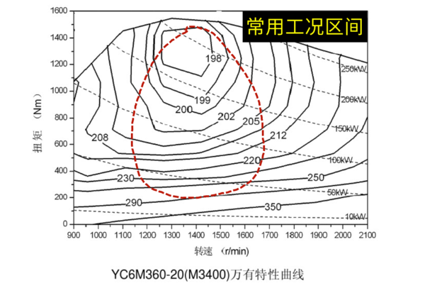

发动机万有特性曲线除了坐标图中常见的X轴和Y轴外,还有像一些地图中画的等高线一样,一圈又一圈不断重叠的曲线。这图看起来非常复杂,其实还是很简单易懂的。
在这张图里,X轴是发动机转速,Y轴是扭矩。

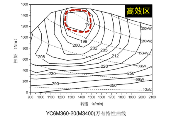

一圈一圈的实线,是比油耗,也可以称为燃油消耗率。表示发动机每发出1kW有效功率,在1小时内所消耗的燃油质量(这是关键),单位为g/(kW.h)。
虚线部分是发动机的等功率曲线。
说清楚各个线条的作用后,我们把他们叠加到一起,就能得出最佳效率区间了。
什么是发动机万有特性?

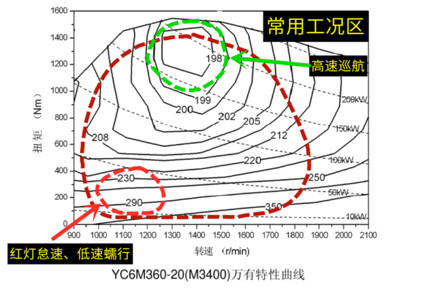

很明显,比油耗最低的区域,就是该发动机最高效的工作区间(上图红圈所示),就是我们所说的经济转速。
从上图来看,在这台玉柴发动机的经济转速区间约为1250-1500转,扭矩接近峰值水平,而此时的功率输出为270马力,达到YC6M360-20发动机功率输出的80%,基本满足大部分工况的动力需求。
什么是发动机万有特性?
但我们的发动机运转不总是处于高效区间内,城区走走停停,高转速爬坡时,转速过高或过低,都导致比油耗的升高,此时发动机的油耗就上来了。大家的体会就是车辆变得更加费油了。上图标示仅作示意,不完全准确。
