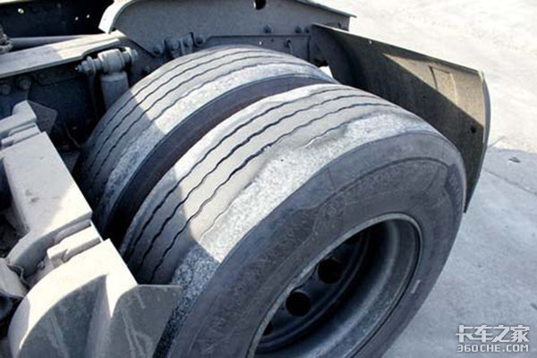

1、胎压过高会造成轮胎处于不良位置运转,长时间使用将出现轮胎异常磨损、吃胎。

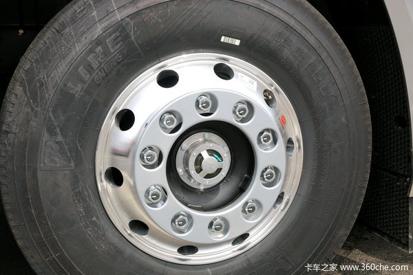

以较为常见的12R22.5轮胎为例,它的正常胎压应该在9.3bar左右
295轮胎胎压应为9bar
看到这可能有的卡友该产生了疑惑“这么低的胎压,真的能行吗?”那咱们不妨也看看欧美发达国家的卡车胎压都是多少。
以同国内一样的295/80R22.5轮胎为例,冷态时它们的载重轴胎压为5.2bar,转向轴胎压为7bar,如此之低的胎压肯定会让大家意外,但这恰恰就是他们的常态。
而且较低胎压换来了高舒适性和较低车辆故障率,所以说把胎压降低并不是一件坏事。
