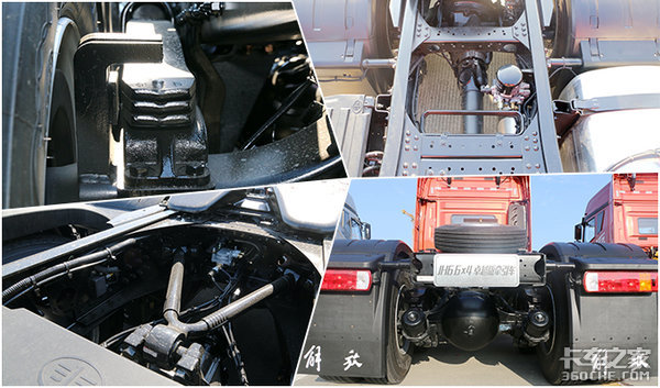

车身减重方面,这台JH6使用了辊压车架、车架腹翼连接机构、摩擦焊技术以及轻量化的后桥和少片簧悬挂等设计,这对于车身减重的效果还是相当的明显。
自重8.1吨+解放动力链 460马力JH6卓越版,煤炭绿通都能拉!
配件降重方面,这台JH6依然没有放过任何的细节,从变速箱外壳、油箱、储气筒、再到前轮圈,毫无保留的全部采用了铝合金材质,在使用多种减重措施之后,这台JH6的自重被将至8.1吨,表现还是可圈可点的。

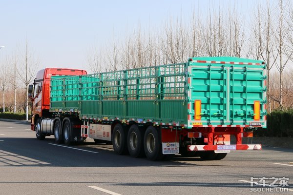

此外,结合该车辆短途煤炭运输的定位来看,在自重8.1吨,拖常见6吨左右仓栅挂车的前提之下,这台JH6大约可以拉35吨左右的货物,还是非常适合煤炭、铁粉、石料等重货或者绿通货物长途运输。在对比同级别车型自重之后,这8.1吨的自重还是有着相当显著的优势。

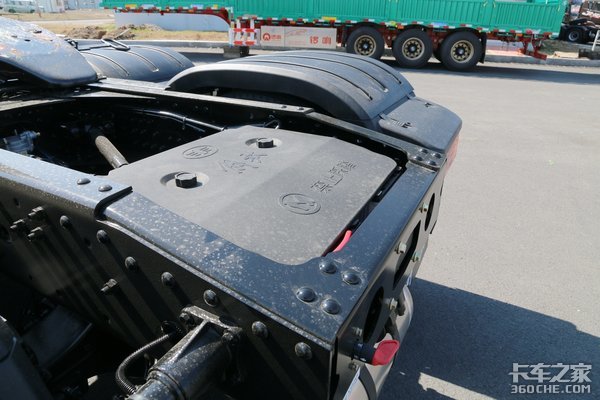

骆驼牌的电瓶容量达到了180Ah,被放置在了车辆尾部的电瓶架内,这种新式的布局主要是为了之后国六车型更大体积的后处理做空间上的妥协。

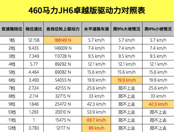

根据变速箱、发动机型号、后桥速比、轮胎尺寸,我们用卡车之家专业车速计算器计算可得,该车型在最高挡经济转速1300转时,时速可达89千米/时,头挡扭矩达188149牛米。
并且,我们可以看到,该车型的次高档经济时速大概在69.7千米/时,在倒短运输煤炭石料等货物时,非常适合国道70千米/时限速的路况。看得出来,这台JH6的挡位配比不仅非常适合倒短运输,对于某些绿通农副产品等货物,需要快速长途行车的工况,其适应性也是极强的。

对于这样一辆主要从事煤炭运输的车型来说,虽然它的速比较小,但我们从专业计算器计算的数据可以得出,该车型的头挡扭矩依然达到了18万牛米以上,对于经常出没矿场的JH6来说,这个牵引力表现还是完全能够满足需要的。

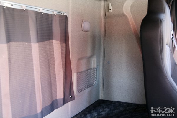

除此之外,该车型的休息区部分配置依然比较丰富,储物网兜、遮阳帘、照明灯一步到位,省去了后期加装的麻烦。
