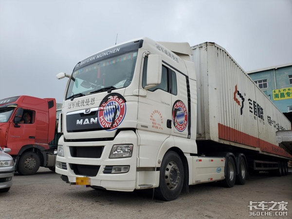

因为总部都是在慕尼黑,加上价值观和理念相似,所以德国曼和FC拜仁足球俱乐部有着深入的赞助合作,喜欢足球的会发现几乎拜仁的球赛中场场都有德国曼的身影。
而图中的这辆车也是当时拜仁在中国踢比赛时德国曼特意推出的FC拜仁纪念版车型,全中国仅有三台。
全国仅有3台,实拍德国曼拜仁限量版牵引车,司机:小毛病也不少
冠军成就曼恩已经成为现在德国曼非常出名的一句宣传语,也是这句宣传语让德国曼在球赛中更加出名,销量也是节节攀高,在中国市场的份额逐步增长。
迄今这辆车已经进入中国有三年的时间了,非常清楚的记着2017年这辆车被提回来的时候涂装是有多么的惊艳,但是现在再看却有些沧桑。

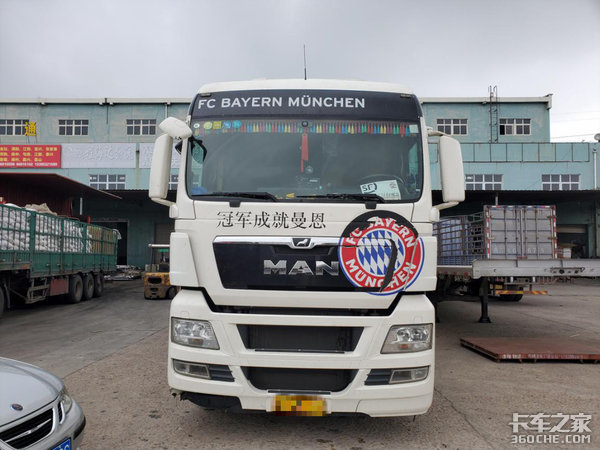

上面FC BAYERN MUNCHEN字样是拜仁慕尼黑的德语全称,由于做了黑底处理,所以很多人会以为这辆车原厂带有遮阳板的。
目前来说的话国内销售的德国曼EfficientLine牵引车如果不是特殊选装都是不带遮阳板的,目的是为了减小风阻,而且这块遮阳板也没啥实质性的作用了,德国曼车内的遮阳帘非常方便。

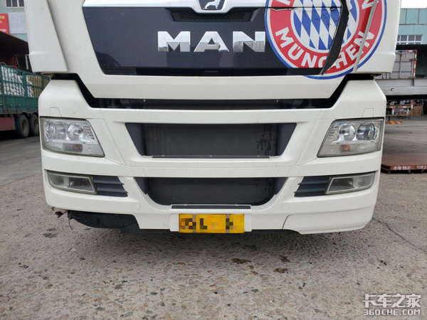

保险杠是模块化组合式的,可以根据用户不同的需求来做到公路车版本和高位版,当然有特殊需求还可以加装钢制工程版保险杠。
因为停车位置紧凑,保险杠右下角在装货的时候不小心被叉车给蹭掉了一块,目前还没定损,据悉维修费是四位数。
