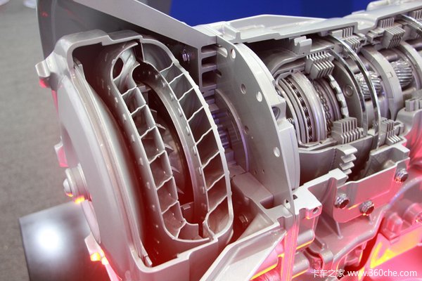

AT自动挡变速箱:AT变速箱的结构可以说和手动挡变速箱完全不同。首先,它没有摩擦片离合器,发动机与变速箱之间采用液力变矩器连接,用液力来起到缓冲、变扭以及衔接动力的功能。
卡车为何偏偏选择AMT! 其他自动挡垃圾?怎么可能呢?
并且,AT变速箱是以行星齿轮组为基础开发的,通过行星齿轮组中太阳齿轮、外齿环及齿轮框架之间的切换来实现传动比的改变。这种变速器最显著的特点在于它的软连接机构,为了解决动力切换时的断续问题,它必须配备液力变矩器。但同时也大大降低了传动效率,动力传输效率75%以下。
简而言之,AT变速箱虽然可以承受大扭矩输入,但是由于它的结构复杂,如果在卡车上实现十多个挡位,势必造成其体积更大,结构更复杂,且成本非常昂贵,动辄上十万的售价绝对会让大多数人望而却步。因此,它并不适用于重型卡车。

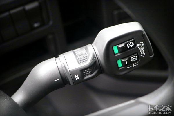

▎AMT自动挡 结构简单可靠性高
AMT自动变速箱:简而言之,它是在手动变速器基础上加一套电控换挡系统,通过电控机构控制变速器的选换挡动作及离合器的分离与结合,实现自动换挡与起步停车。即在总体传动结构不变的情况下通过加装TCU控制的自动操纵系统来实现换挡的自动化。
AMT控制电脑实时采集路况、挡位以及驾驶员操作油门、刹车的动作,经内部计算给出目标挡位,控制选换挡执行器、离合器执行器等部件自动完成离合器操作以及换挡动作。并实时监控系统运行状态,通过仪表显示挡位、故障等信息。整个过程无需驾驶员干预,以此减少驾驶员劳动强度,提供换挡舒适性。
正式由于其传动结构与手动挡变速箱相同,让其具备了传动效率、可靠性高,制造成本低等诸多特点,目前在欧洲自动挡卡车上有70%左右的车型采用AMT变速箱。但并非没有缺点,AMT变速箱在换挡时存在顿挫感。
