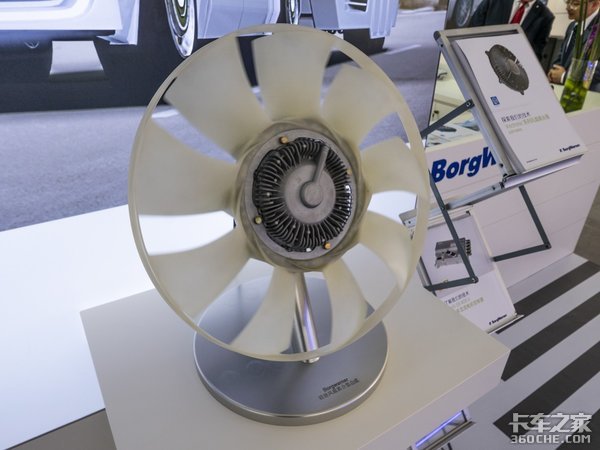

电控离合的硅油散热风扇也能够减少传动损失,减少能源浪费,同时还能提高热管理能力。

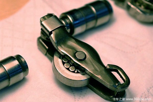

与凸轮轴接触的气门挺柱,也由以前的滑动摩擦改为滚动摩擦。以前是凸轮轴直接与气门杆接触,仅靠机油润滑来减少摩擦。现在为了进一步减少阻力,气门杆顶部也集成了一个轴承,将滑动摩擦变为了滚动摩擦,进一步减少运转阻力。
