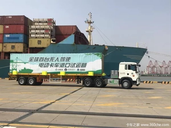

▎动力链不一样 纯电动更简单
我们从两种车型配置来看,两者最大的差别就是动力链,普通车型由发动机、变速箱、车桥组成动力链。而纯电动车型直接是电机驱动车桥,或者是电机、变速箱、车桥,相对于燃油车型来说,纯电动车型的动力链相对要简单一些。
