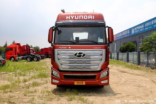

结合以上的实际使用场景,如果在此基础上卡友还想购买一台配置较好、性价比较高的进口品牌的LNG车型。根据以上需求放眼如今市场,我们找到了这样一款车,今天为大家带来的就是这台现代商用车 创虎460马力 6X4车型。

▎外观原创度极高 美感与设计兼具
跑干线运输它如何?  现代创虎LNG版图解 侧置双气瓶优势明显
对于韩国车企来说,外观设计一直是其强项,不论是乘用车还是商用车,从创虎的身上不难发现这一特点。平头卡车很难在结构上做出太多改变,但是现代在创虎的外观上释放了所有的想象力。

首先,不得不承认,创虎的外观与任何在售一台牵引车都不像,原创度非常高。由于挡风玻璃达到了14°的倾斜角度,这让创虎的驾驶室看上去更具流线型,再加上中网大面积的镀铬材质,整车外观时尚大气。
