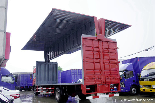

翼开启货厢又被卡友称为飞翼式货厢,它的结构其实非常简单,为了能够撑起两边的“飞翼”,在货厢的侧面以及顶部的材料均使用较轻、较薄的高强钢板打造,避免在反复使用的情况下,货厢出现变形。上方的横梁也没有使用普通的槽钢,而是采用高强度钢板冲压而成的槽型结构。
翼开启货厢很方便 为何能见度并不高? 高度竟然也有限制!
货厢的前后两端布局有四个液压挺杆的设计,通过底盘下方的电动液压系统(电动液压泵+液压油箱)控制,卡友可以通过布局在货厢前端的电源开关,开启飞翼式货厢,全程只需按住开关,实现完全的自动化。并且大多数翼开启货厢在闭合后,下方还单独配有锁止机构,防止货箱内的货物在转向时有倾覆的风险。
在靠台作业的场景下,翼开启货厢可以根据靠台的位置,从不同的角度开启货厢,受场地限制较少,与传统的仓栅、厢式车型相比,这样设计在装卸货更加方便,单独开启一侧的货厢,有些时候叉车甚至可以直接从两侧开进去装卸货,效率有多高不言而喻。
