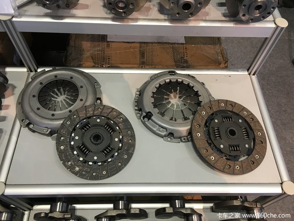

其实离合器片到底采用什么材质打造,还是要看离合器的用途,以及离合器需要承受的扭矩大小。就比如摩托车的离合片,就有“纸基离合”这么一个说法。细心的卡友可能发现了,咱们下面这张图上的离合器部件上,有四个轴向弹簧(其摆放方向与车轴转动方向一致)。那么这四个弹簧是干什么用的呢?
离合器的原理是什么?机构是什么?为什么要有离合器?
根据百度题库中的相关问题答案解析显示:“轴向的是压紧离合器片的,径向的是缓冲扭力的,减小离合器接合瞬间的冲击或行驶中突变阻力,以此保护发动机免受损害”是不是看起来有点迷糊?咱们代入到汽车的运行中,就能看出来了。
咱们都知道,抬离合离合器就会瞬间接合,而这时候发动机是在转动的。猛的接合下,转动的发动机与变速箱如果转速稍微有点不匹配,其就会发生较大的冲击。而这几个弹簧,就是为了缓解这些冲击所设计的。有了它们之后,不仅咱们在开车的时候,驾驶感觉会觉得舒适许多,而且车辆的变速箱、发动机部件所受到的冲击力也将会有所减少。
此外我们还能看到图上有一个全都是翅片的东西,这并不是离合器的摩擦部件,而是一个弹簧,它就是咱们所说的膜片弹簧。其原理有点像是跷跷板,当咱们踩下离合器的时候,它的中间受压,四周就会因结构特性而弹起,从而促使离合器片与压盘相互分离,切断动力。
而这个部件中间的“轴”就是分离轴承,分离轴承一端固定在膜片弹簧上,另一端固定在离合器踏板的连接杆上,当踩下离合器后最先受力的就是分离轴承,分离轴承再将力施加到膜片弹簧,实现动力切断以及恢复。
