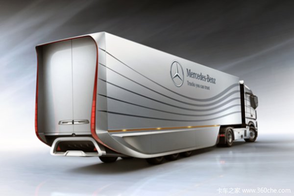

此外,挂车我们同样不能含糊。因为在传统的概念里,挂车是方方正正的。而这样的造型,无疑会产生比较大的风阻。我们在看到一些设计比较出色的车型的时候,会发现其挂车的车厢前部也做出了圆角设计,尽量实现与车头相似。
此外,在挂车的侧面,我们也能看到侧裙板等等降低风阻的设计。
甚至在2018年,Stemco还发布了最新版本的TrailerTail,它可以在挂车速度达到每小时35英里(56公里/小时)时,自动展开,并在卡车完全停止或倒车时自动闭合,无需驾驶员手动开启,更加便利安全。
而这项装置,能够通过减少车尾紊流区的打消,让车尾减少真空区,从而减少空气从车尾“拽”车的力量,实现省油。
