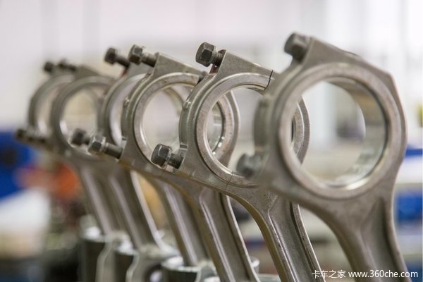

连杆体由三部分构成,与活塞销连接的部分称连杆小头;与曲轴连接的部分称连杆大头,连接小头与大头的杆部称连杆杆身。为了方便咱们了解,我画了一张不太严谨的图放在下面了。而咱们说的涨断连杆,就是在大头这一边的一项技术。

采用涨断连杆工艺的连杆在加工之前,先会造出来一个整体的连杆胚,但这个胚子是一个整体,无法使其包裹在曲轴上,实现传动。所以连杆的大头就要从中间分开,使其形成两个半圆,抱在曲轴上。
传统的加工工艺,是将两个半圆的对界面通过切削的方式,尽可能的弄平整了,然后再通过螺栓紧固在一起,使其尽量贴合做到高强度。但这里咱们要注意一点,以现在的技术再精密的切削机械,在切削过后工件的表面虽然看上去非常光滑,但如果放到显微镜下看,依然会出现大大小小的坑洼。而这些坑洼,就会造成连杆衔接的不紧密,进而导致接触面受力不均,在长时间的大力冲撞下,尤其是大马力发动机的冲撞下,其耐用性和强度就是问题,而这也就将会限制发动机马力的提升。
