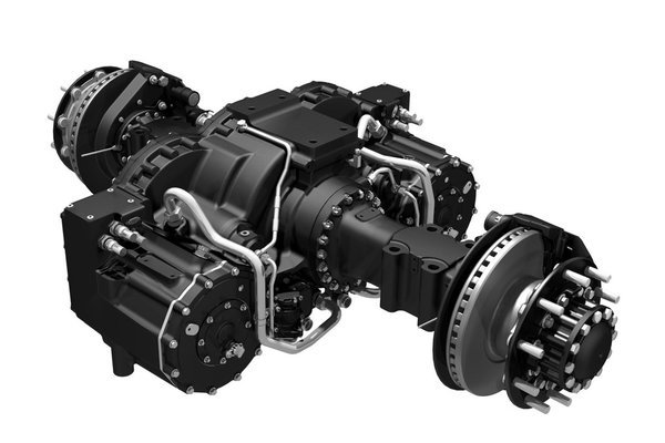

视觉上来看,其实电驱桥就是在车桥上挂了一个电机而已。而咱们今天要说的这个有意思的,就是后桥上挂了两个电机。
这里最关键的,是后桥上的两个电机还不同事工作,它们还是交替着轮流工作的。这时候就有卡友问了:“这不是多此一举吗?弄两个干什么?”
说到轮流工作这件事,源于最近发布的一款新的电驱桥。它通过两台转速能够达到12000转/分钟的高速扁线电机工作,能偶让电驱桥的轮端输出3204牛·米的扭矩。
而这款电驱桥的设计轴荷,也达到了13吨,可以说这实力已经非常出色了。
而这款驱动桥上面的两个电机,也并不是时时刻刻都“轮流工作”,在车辆需要强劲动力的时候,它也是可以一起工作,为车辆提供澎湃动力的。
但在大多数时候,这两个电机都是轮流单独工作的。这里面的原因,有能耗原因,也有寿命原因。
