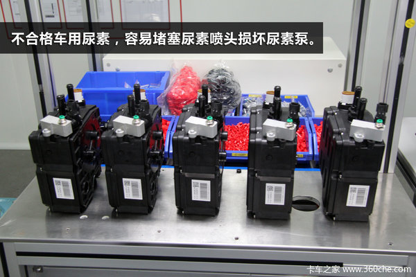

●  使用不合格尿素 损坏尿素泵
相比国内工业尿素,车用尿素生产标准严格,32.5%高纯尿素和67.5%的去离子水组成,其密度、折光率、碱度、金属离子、阴离子、杂质等含量都有严格的要求。一些企业为了降低生产成本,使用普通的水代替去离子水,这样生产的车用尿素无法满足使用要求。
普通用水中的离子一般为溶解的电解质,包含如钙、镁、钾、钠等阳离子及碳酸根、硫酸根、氯酸根等阴离子。金属阳离子对SCR系统的催化剂有毒害作用,会造成催化剂中毒影响氮氧化物转化还原效率。
国四作假行为得不偿失
用非去离子水生产的尿素溶液中的还会造成杂质含量超标,堵塞滤清器、尿素溶液输送管道和喷嘴,降低SCR系统雾化效果,杂质过多甚至还会损坏尿素泵。而尿素泵的价格可不便宜,下面从淘宝上搜索了一下,尿素泵的价格接近万元。
