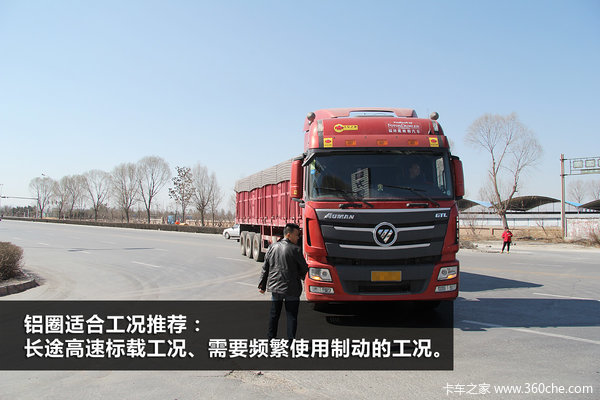

●  铝圈特别适合的工况推荐
根据以上铝圈散热好的分析,配合铝圈轻量化的优势我们不难看出铝圈特别适合的工况推荐:
1、长途高速标载工况:如对安全要求高的危险品运输、对时效稳定要求高的长途冷链运输等。
散热好才是铝圈大优势
2、频繁使用制动工况:如西南贵州等长下坡多的地区、陕西山西等拉煤经常堵车的工况。卡车之家老牛就是在陕西-河北拉煤,采用铝合金车轮配合发动机制动,淋水都不用装,既轻量化省轮胎还安全,使用效果满意。
