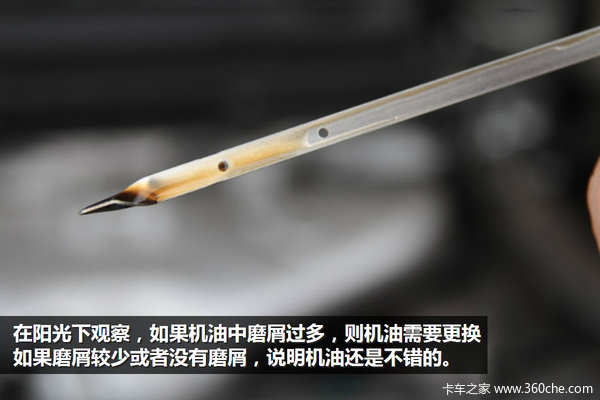

第一种方法,取出机油尺,在相对较强光照之下观察机油油滴,若能清晰的看到油滴中没有磨屑末则说明机油质量还是不错的,可以过段时间再更换。如果油滴中磨屑杂质过多,那么就应该更换机油了。
