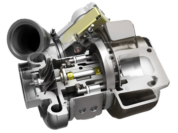

1、涡轮增压器
卡车小百科(13):辛苦赚钱买的机油全
涡轮增压器工作时,内部转子的转速极高,通常可以达到十几万转/分钟,在废气的热量推动下,涡轮增压器内部温度非常高(可达800℃)。
如此严苛的工况下,涡轮和叶轮之间的密封件如果失效,会造成机油泄露。并且由于涡轮密封失效,机油消耗会明显加大。
严重等级:★★★★

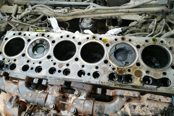

2、发动机活塞环
卡车小百科(13):辛苦赚钱买的机油全
这里说的活塞环除了发动机活塞环。
当我们的发动机在使用一定年限后,活塞环和汽缸壁多少会有一些磨损,造成两者的配合间隙超出极限。这时机油可能进入燃烧室被烧掉。这不仅造成机油的异常消耗,同时还会导致燃烧室积炭问题。
严重等级:★★★★

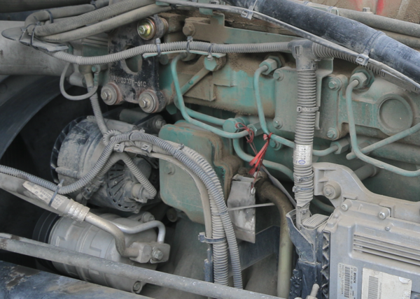

3、气门油封、气门导管
汽缸除了活塞之外,还有气门参与工作,而气门挺杆由气门油封来密封。气门油封为橡胶材料制造,如果气门油封老化失效,会造成机油消耗。
气门导管镶入缸盖,为气门的运动导向。如果气门杆或气门导管磨损后,配合间隙增大,气门座定位出现偏差,使气门和气门座的工作锥面出现偏磨,直接导致气门的密封性能下降,发动机工作不良,加速了气油封的损坏。
气门油封在气门的磨损和高温作用下,密封性能下降,缸盖内的机油由气门与导管的间隙进入气门,由于进气道的气压低于大气压,机油在压力差下,被吸入进气道,在气门头部形成积碳,造成机油消耗。
此外,当气门间隙不当引起配气相位出现偏差,并且在使用发动机制动的时候,也油可能出现机油消耗量增加。
严重等级:★★★

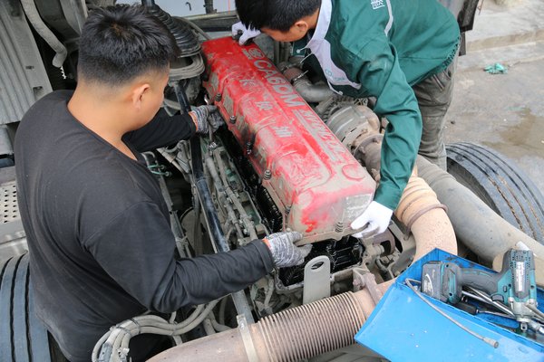

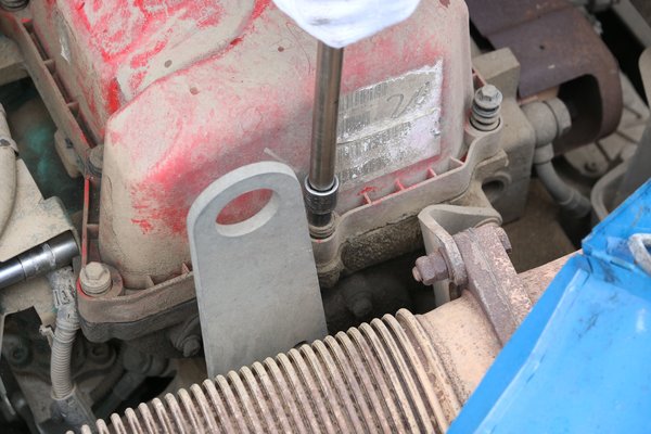

1、气门室盖垫
卡车小百科(13):辛苦赚钱买的机油全
气门室盖漏油通常是由于气门室盖垫老化导致的。由于油封为橡胶材料制造,长时间受冷热交替的温度下工作,就会导致材料失去塑性和弹性,变硬龟裂,严重时就会出现断裂导致气门室盖出现漏油的情况。通常这种情况只需要更换气门室盖垫即可。
严重等级:★★
