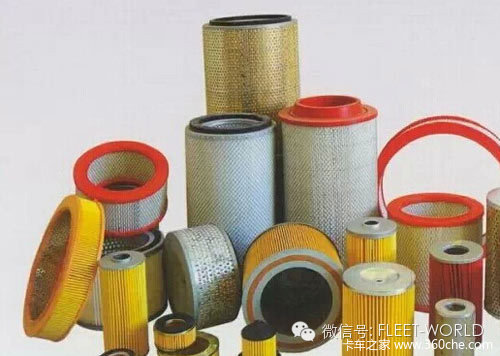

●  空气滤清器
空气滤清器的主要组成部分是滤芯和机壳,其中滤芯是主要的过滤部分,承担着气体的过滤工作,而机壳是为滤芯提供必要保护的外部结构。
柴油发动机实现做工需要空气和柴油高效混合,如果吸入的空气中含有灰尘杂质将直接影响发动机燃烧效率,甚至加剧零部件的磨损出现发动机“拉缸”现象,所以就出现了空气滤清。空气滤清器被称为“汽车的肺”可见其重要性,空气滤清器一般装在发动机进气管前方的进气系统中,其主要作用是滤除将要进入气缸的空气中有害杂质,以减少气缸、活塞、活塞环、气门及气门座的早期磨损,提高发动机的耐久性。根据结构形式分为干式和湿式两种,不同形式空气过滤效果也是不同的。
干式空气滤清器是通过一个干式滤芯(如纸滤芯),将空气中的杂质分离出来,过滤材料为滤纸或非织造布。在额定空气体积流量下,滤芯的原始滤清效率应不低于99.5%,重型车由于工作环境恶劣,它的空气滤清器必须是多级的。湿式空气滤清器又包括油浸式和油浴式两种。油浸式是通过一个油浸过的滤芯,将空气中杂质分离出来,其滤芯材料有金属丝织物的,也有发泡材料。油浴式是将吸进的含尘空气导入油池而被除去大部分灰尘,再在带油雾的空气向上流经一个由金属丝绕成的滤芯时作进一步过滤,油滴和被拦住的灰尘一起返回到油池。纸质滤芯的滤清效率高达99.5%以上,油浴式滤清器的滤清效率在正常的情况下滤清效率为95-96%。
在发动机运转时,进气是断续的,从而引起空气滤清器壳体内的空气振动,如果空气压力波动太大,有时会影响发动机的进气。此外,这时也将加大进气噪声。为了抑制进气噪声,可以加大空气滤清器壳体的容积,有的还在其中布置了隔板,以减小谐振。
