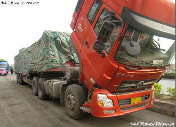

【卡车之家 原创】一辆装配dCi11发动机的东风天龙,两年车龄行驶40万公里。最近出现防冻液进入油箱,造成油水混合乳化,喷油器的损坏故障。车主百思不得其解,求助论坛卡友“冀J大货车”松哥帮忙解决问题。

dCi11发动机油箱进水故障,基本可以认定是喷油器铜套密封圈损坏,防冻液进入回油道进入油箱。车主自述防冻液缺失后加水运行了很长一段时间,冷却水道里生锈比较严重,看看防冻液都成啥样了。
