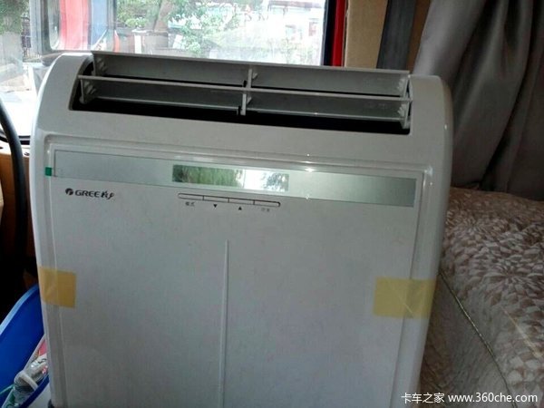

论坛卡友“散发弄扁舟”和“勇闯天涯”另辟蹊径,用小型发电机和家用移动空调改装独立空调,在基本不改动车辆外观的情况下达独立空调的安装效果。

卡友“散发弄扁舟”的方案,国产常柴3KW小型发电机带一个格力品牌1.5P家用移动空调,这个方案安装成本较高,大约7000元左右,效果很好。据他介绍,中午外界气温34度,车里睡觉需要盖被子,柴油机比较省油,油耗大概在3块一个小时左右。虽然这个方案安装成本较高,但使用成本较低;但是柴油机噪音相对较大,用防火套管加装一个面包车消声器,噪音得到了很好的控制。
