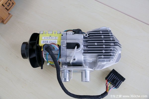

接下来开始把加热器的底壳拆掉,和其它的两个部分一样,底壳也和加热器机芯没有任何的螺丝固定连接,直接就能把机芯抽出来。
埃贝赫驻车加热器拆解
加热器核心拿出来之后整个外部就完全暴露在了外面,单看外观我觉得这个加热器核心有一种工业的美感,非常漂亮。

埃贝赫驻车加热器拆解
从侧面看到的这根比较细的管路就是给加热器供应燃油的柴油管,而且整个拆开后发现它的散热鳍片的面积非常大,通过我的判断,它应该是铝合金铸造的,非常适合热量的传导和散发。
埃贝赫驻车加热器拆解
加热器的散热体上装有一个温度传感器,并通过一根卡簧固定到机器表面的,它可以检测散热器表面的温度,当温度超过安全限制时可以自动调节加热器的燃油供应量,从而把温度控制在一个安全的范围之内。
