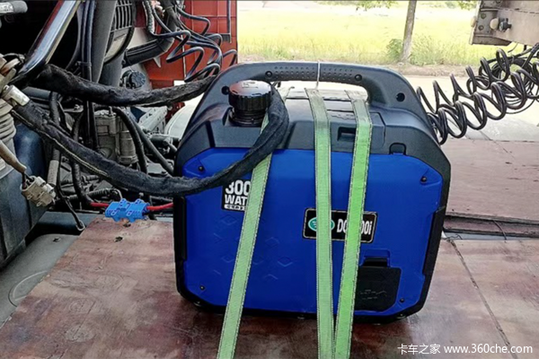

通过视频中的截图我们可以看到,远方一货车正冒出阵阵浓烟,这是怎么回事呢?视频的开头就已经告诉了我们答案,罪魁祸首就是不少卡友为了给驻车空调供电而加装的汽油发电机,可能出现燃油泄露的情况,导致发电机出现起火燃烧。

发电机质量参差不齐:首先,一般卡友们都会通过各种渠道采购汽油发电机,但是部分卡友为了贪小便宜而选择价格较为低廉的发电机,例如某夕夕上几百元的发电机,而这些发电机往往可能都是劣质发电机,甚至是三无产品,零部件质量毫无保证,不仅极易出现毛病,而且严重的话还会引发自燃。
改装空调发电机导致“自燃”! 别乱搞 小心你质保直接没了
电气线路故障:很多卡车司机的车辆,可能早期并没有配备空调,往往很多都是后期改装的空调,在线路上普遍存在着乱接现象,甚至是使用劣质电线,再加之没有保险丝的防护,这样极易产生火花,一遇到漏油就中招。
另外,如果发电机正负极接线处接线松垮、短路搭铁或者输出电流过大时,也易产生高温火花,在遇到易燃易挥发的汽油时,十有八九都会产生车辆自燃。
缺乏日常检查:在之前了解到的一些情况来看,很多卡友在安装了发电机之后,就完全不管了,做起“甩手掌柜”。但是往往卡车工作环境恶劣,震动极大,在多种原因影响下,油管、油路以及油箱都易出现磨损、老化现象,从而导致油气挥发或者泄露。
由于一般发电机通常背在驾驶室后方的工作台之上,极其靠近排气管位置,在燃油泄露的情况下,遇到高温的排气管极易自燃。另一个诱因,则是电路与车架相互干涉磨损或短路,极易产生火花,一旦遇到燃油泄漏,极其容易导致线路出现燃烧的情况。
