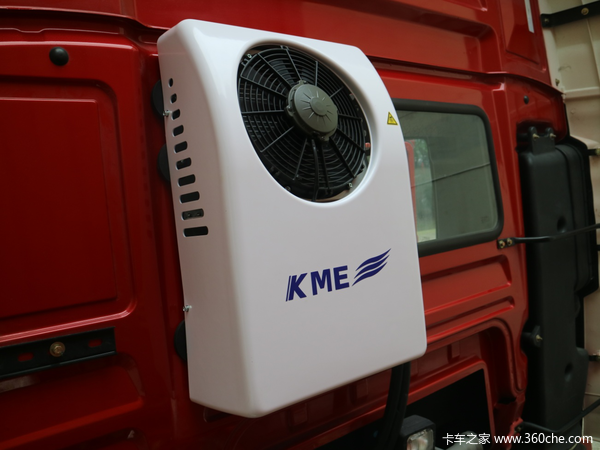

针对国内市场,KME变频驻车空调目前有两款产品:KTPC-26B(后背款)和KTPC-26T(置顶款),因为我们是分体式空调,不限车型都可以安装,请放心选购。

KME变频驻车空调的分体机采用低噪设计结构,非常静音,舒适度极高。相比于一体机,KME变频驻车空调分体机的安装、保养和维修更方便。

KME变频驻车空调在中卡和轻卡上完全可以安装。当前我们正在火热销售中的KME变频驻车空调为24V直流电源的,12V直流电源的KME变频驻车空调即将上市。如果后挂式的室外机(KTPC-26B)在中卡或者轻卡上没有空间安装,可选用顶置式的室外机(KTPC-26T)。
