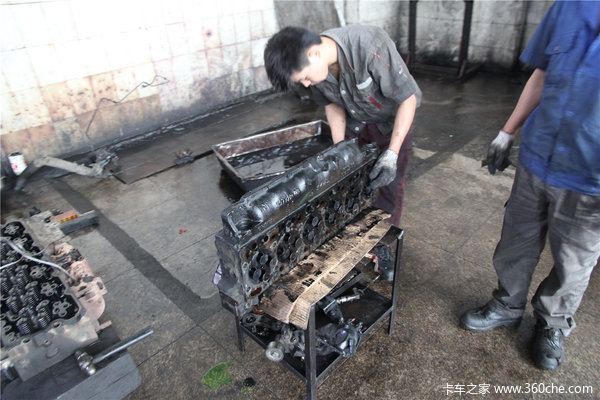

今天笔者在东风广州中心服务站遇到的这台正在维修中的发动机。这台东风康明斯D系列发动机,功率为245马力,搭载在一辆东风天龙6x2载货车上。据现场的维修师傅介绍,这台发动机的问题出在缸套内壁上。由于空滤更换不勤或进气管道漏气的原因,空气没经过空滤就进入了发动机参与燃烧,其中较大的颗粒物残存在气缸内,在活塞不断运动的过程中磨损了缸壁,导致机油随着缸壁空隙进入燃烧室,从而造成烧机油的现象。

除了缸套内壁磨损外,这台发动机缸盖上的气门导管同样也有被空气中带进来的沙尘磨损,需要进行更换,因为D系列的康明斯发动机缸套和缸体是一体的,缸套无法单独取出,所以它要换缸套时就需要把整个发动机卸下来,这类发动机中修就需要解体的方式在维修成本上会比其他发动机高一些。
你的车烧机油吗? 来学习下哪里出了问题
由于康明斯D系列发动机和缸筒一体化设计的特性,服务站给出的维修方案有两种,第一种是更换整个缸体,另一个方案是在原来的基础上再镶个新缸套进去。
