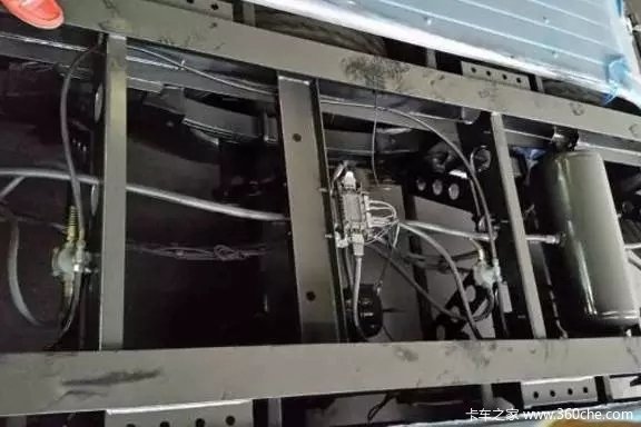

挂车制动一般为气制动,气源来自于牵引车。首先我们看一下挂车气路安装简图,由下图可以看出,半挂车的气路并不复杂,主要有三大件:紧急继动阀、挂车ABS和制动气室。
气路在没有因为密封不当而漏气的情况下,大部分的故障来自于这三个大件。
当然问题是全方位的,气制动相关的所有部件都会带来不同程度的影响,所以安装时候也不可掉以轻心。
