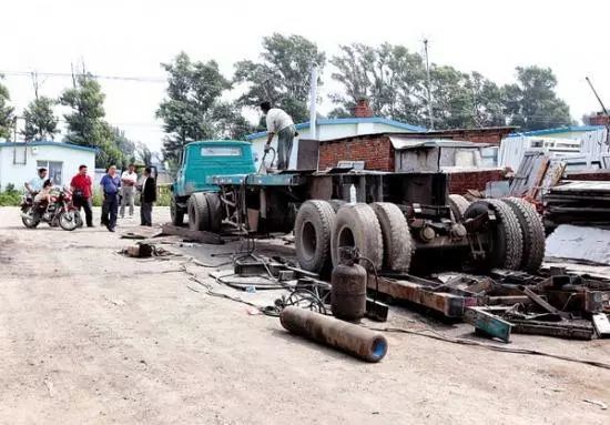

不久前,吉林发生了一件事故,货车刹车抱死,司机浇水降温被炸身亡,引发了卡友们的热议。
这种惨剧几乎每年在不同的地方都会发生几起。痛定思痛,事故屡屡发生,咱们是不是该慎重考虑一下发生这种事情的原因?该怎么预防,遇到这种情况该怎么处理?

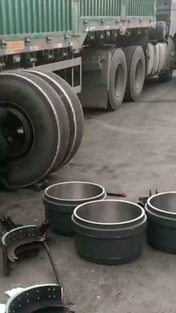

刹车系统导致高温的原因主要有:刹车抱死、刹车回位缓慢或者不回位、气制动管路或制动泵阀上冻等。针对气制动管路或者泵阀上冻,最好的处理方法就是:保证压缩空气管路的干燥,无积水,无油污,保证干燥器总成工作正常。在入冬前最好彻底的检查储气筒和制动管路中,是否有积水和油污,及时添加防冻剂等。

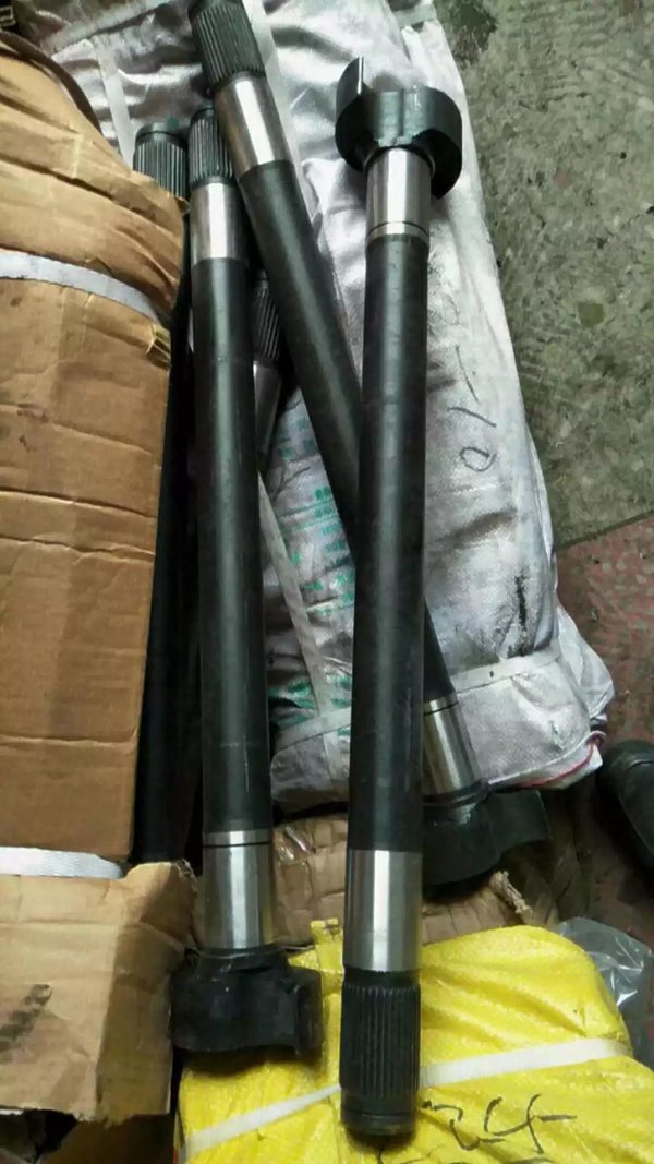

刹车回位缓慢或者不回位的原因:回位弹簧疲劳、松软无力,刹车蹄铁轴销与蹄铁衬套上锈,刹车片厚度不够导致刹车凸轮轴处于近乎直立的状态等!而这些种种,都是日常保养所留下来的隐患----保养不到位。

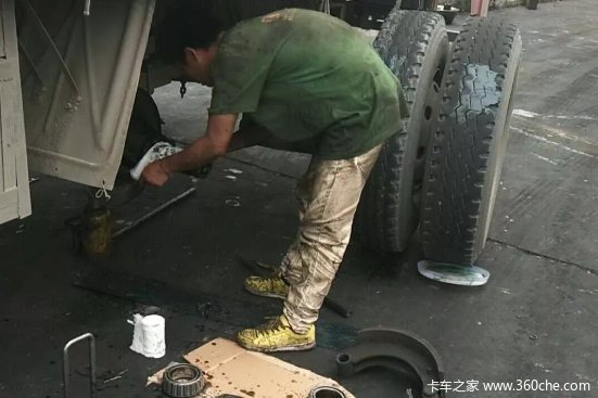

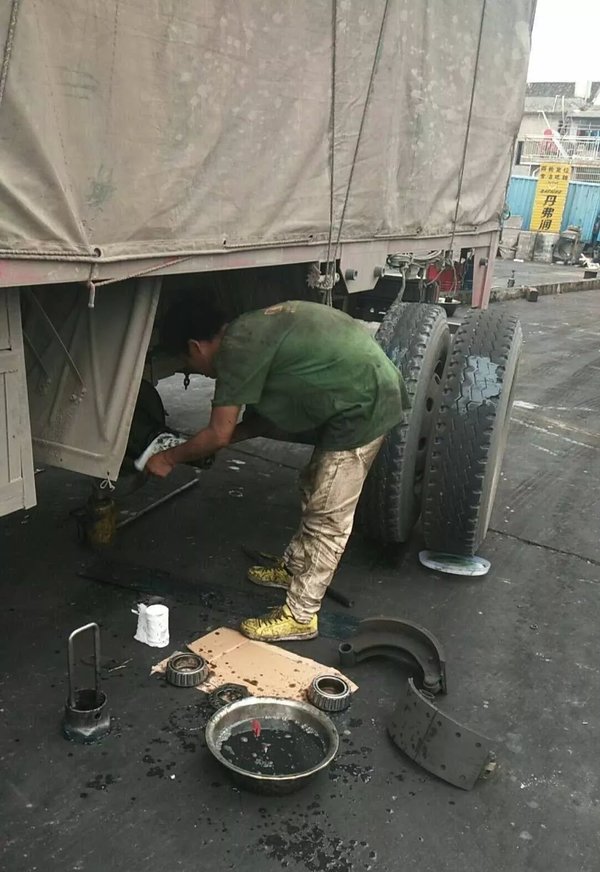

在保养轴头时,维修人员是否准确合理的预判刹车片的厚度,能继续使用多少里程?刹车凸轮轴是否已经近乎直立状态?刹车回位簧是否足够紧?回位簧是否疲软无力?刹车蹄铁有没有拿下来,检查并清理蹄铁轴销和衬套的锈和脏污?
现在很多的修理厂,在保养轴头时,都只是简单的瞅一眼这些东西,然后就清洗轴承,完事!而此时,驾驶员恐怕也没了踪影,更别说自己在现场盯着,或者自己仔细去检查这些项目了。
