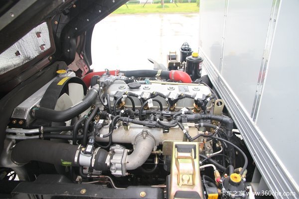

卡车发动机舱
在运行中,易出现冷却液温度过高现象,一旦冷却温度超出正常值,发动机不能正常散热,将导致发动机过热,影响发动机正常工作。冷却系统工作异常主要原因:节温器故障、散热器故障、风扇不转、水箱堵塞等。
汽车仪表盘提示,冷却液温度异常时,应停车检查,看冷却液是否泄漏。应注意,热车时不能马上停机,也不能马上加注冷却液,而是等发动机温度正常后再操作。如果冷却液不少,应排除发动机节温器,风扇散热故障。
