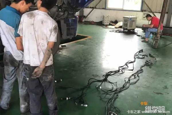

现在天气越来越热,卡车温度也越来越高,很多车辆的毛病也开始出现。近期在河北地区很多车辆进行了整车线束的更换,大多是因为线束老化造成车辆经常性地报故障,检查起来也比较复杂。
