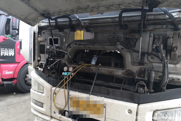

经过仔细检查发现,这四台车主要都暴露了一个问题,都是压缩机“抱死”导致系统罢工,类似于发动机“抱瓦”,处理起来挺麻烦,因为这种故障会产生铁屑,堵塞空调系统的管路,冷凝器,膨胀阀等部件,所以要对空调系统逐一的检查,确定无堵塞,无漏点,无问题才可以抽真空,加冷媒。
四台卡车车载空调同时罢工,老司机把工作台拆了才发现问题
原来是膨胀阀出了问题
而这次维修的车辆,修理师傅检查了一下管路挺干净,做抽真空测试也没发现泄露,于是开始加注冷媒,可是发动车辆开空调却还是不制冷,马上停机复检后发发现,驾驶室内的膨胀阀损坏,导致整个系统不循环。
这个问题解决起来比较棘手,因为这个车型更换膨胀阀需要拆工作台,30多度大太阳拆工作台,确实够劲。
经过拆工作台,更换膨胀阀后解决了这个故障,但是工程量确实够大。在这里呼吁一下,希望主机厂在设计车辆的时候,也要考虑一下后期的维修,为我们实际运营节约时间,尽量做到人性化。
