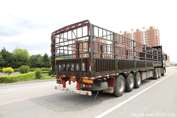

经过一年18万公里的实际运营,这辆半挂车已经失去了一年前的光鲜,外观变得更加真实。一年行驶18万公里里程,对于当前的运输环境来说,属于中间值,不多不少。
1年行驶18万公里,8万公里轮胎竟然开裂 挂车长测总结
平时这辆半挂车主要进行标载运输,载重量最大在32吨左右,全车总重不超49吨,有时候运输快递,货物重量还不到10吨。所行驶的线路为吉林往返上海,主要以高速公路为主,所以车辆的工况并不是太恶劣。

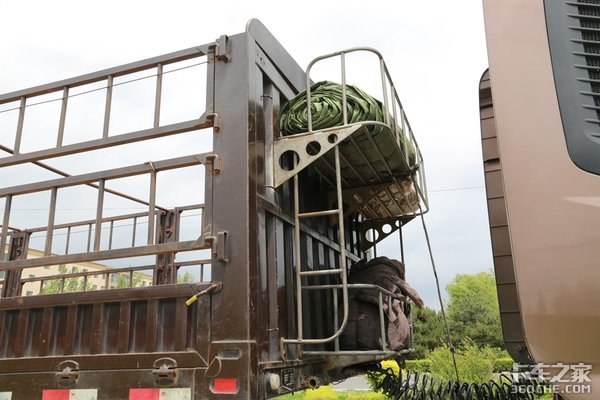

挂车前部,上下一大一小花栏工具箱,使用镀锌管焊接,经过一年的使用也出现了生锈的情况。据车主介绍,这两个花篮在日常使用的时候比较方便,苫布、塑料布可以放在这里。花篮两边带有爬梯,上下挂车比较方便,车主称赞挂车厂的这个设计不错!
