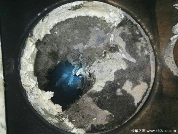

催化剂载体因尿素结晶堵塞
一些卡友发现自己的车辆出现动力弱,油耗高,会将消音器拆开,将带堵塞的催化剂载体拆除掉,车辆动力得到恢复。当然,没有了催化剂,车辆的尾气排放也就不可能达标了。

尿素结晶
那么为啥说劣质尿素会引起尿素结晶呢?是因为劣质尿素,杂质多!不够纯净。劣质尿素溶液中的杂质会导致尿素喷嘴卡滞、磨损,导致工作不正常。
尿素喷嘴的喷射角度,喷射量失常,都会导致尿素结晶。尿素喷嘴损坏,严重了,甚至会出现尿素溶液滴流进入消音器的情况。
你国四、国五卡车消音器堵了,关我劣质尿素溶液什么事?
尿素溶液进到催化剂载体的细孔中形成结晶,结晶越积攒越多,催化剂载体的细孔被堵死,消音器堵塞也就成了必然。
尿素结晶:未能进行还原反应的尿素溶液,在尾气高温的作用下形成晶状物体。
