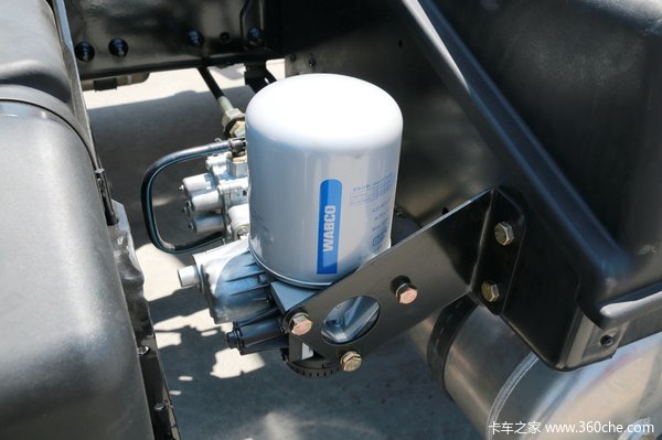

气刹系统两种常见故障 水分过多和管路漏气
过多的水分,会造成零部件的损害,例如:当储气筒中水分过多时,会造成气压传感器接头腐蚀,气压传感器损坏,会造成组合仪表上无气压显示的故障现象。同时,刹车系统中水分过多,在寒冷的冬天,这些水分可能会结冰,结冰后就有可能引起刹车故障,甚至会引起刹车失灵,危及生命事故。
气压不显示?老司机:干燥罐应该早点换!
因此,刹车系统的保养显得尤其重要。刹车系统保养最重要的是注意干燥罐的更换。当出现下列三种情况时,就提醒卡友需要更换干燥罐了。
1、储气筒中能放出大量的水;
2、空气处理单元排气口形成油滴;
3、使用时间超过一年。
当空气处理单元排气口有少量的油污时,则不用更换,因为这是正常排污现象。
