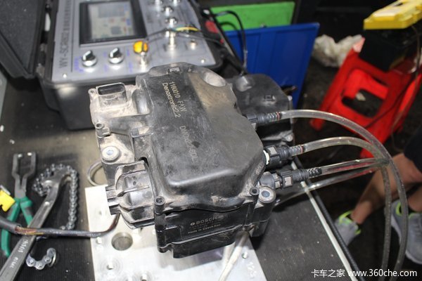

3、找一个没有用过的纸杯,倒上纯净水用注射器对计量泵进行清洗。
尿素泵内部空气压力异常导致不烧尿素该咋办?
即将注射器内的水从计量泵的进液口注入,直到回液口有水流出才结束(该车堵得不厉害,一杯水没有用完就通了)。因为担心是尿素溶液脏造成的计量泵堵塞,所以当时就建议用户更换尿素溶液。
