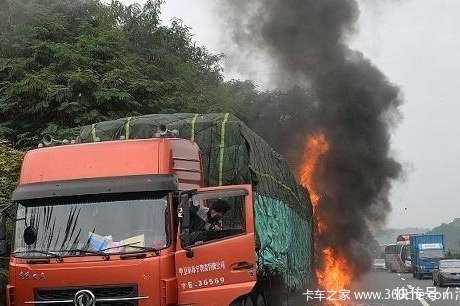

大部分老司机首先整改的,并且最为重视的刹车部分,肯定是承载了货物重量的挂车部分的刹车了,由于其压力远远比车头的轮胎强度大,往往会在刹车时产生高温以及热衰减,造成轮胎起火,甚至是爆胎甩尾的意外发现。
在这部分的刹车处理上,卡车司机们往往会选择加装刹车喷淋器,并且加强对挂车轮胎的保养,在进入长下坡路段之前,最好爬到车底下,用随车的扳手或者其他工具将刹车调紧,增大制动强度,以大幅度提升安全性和稳定性,并且在行驶过程中及时观察挂车轮胎的反应,如果有冒烟或者开启喷淋器后没有水雾的腾起,应当立即停车检查。
