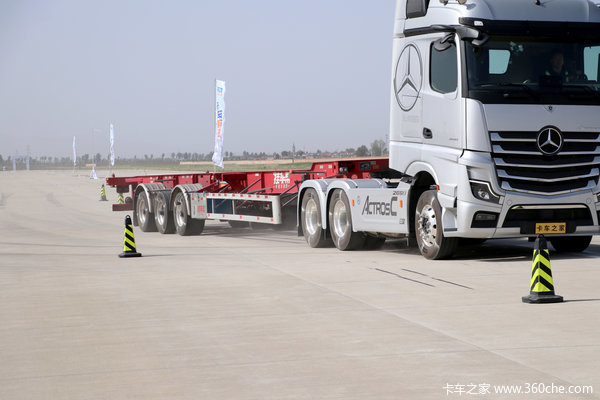

我们利用锥桶在平直的道路上,建立了供车辆紧急变道使用的通行车道。首先要测试的车辆为EBS车型,以60km/h时速进入到测试路段。
上户ABS连连推头甩尾 60km/h干湿地紧急变道测试 谁是受害者?
EBS车型以安全、快速的姿态就通过测试道路,同时在紧急变道过程中,车辆轮胎循迹性效果良好,没有出现甩尾、推头的情况,能够给予驾驶员很强的驾驶信心。
