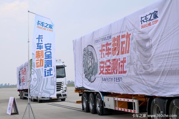

对于这次重卡制动安全测试,卡车之家不仅自费租赁了专业的测试场地,也自费购买了一台带有“上户ABS”的集装式三轴挂车,并成功过户上了牌照。
其中这个“上户ABS”可以理解为假的ABS装置,仅是用于车辆过户上牌使用,并没有ABS的实际作用。
轮胎抱死能缩短刹车距离?大错特错 好马就该配好鞍 能保命的
而这种挂车也是卡友们在选购挂车时,会重点考虑的车型之一,原因是因为它便宜。卡车之家所购这款挂车售价大概在6万元左右,而一台真正有ABS的同款挂车售价在7万元,带有EBS的挂车则还会贵上1-2万元。
在不小的价格差异下,卡友们会选择“上户ABS”挂车就情有可原了,但殊不知它的危险程度也是最高的。
另一台挂车为带有EBS功能的大单胎集装箱式三轴挂车,主车选择的则都是奔驰Actros C牵引车,一台适配有ABS,一台适配有EBS。并且我们也对车辆进行了配重,两台车总重均在47吨左右,既然要做测试,那么自然是要在满载状态下测试了。
