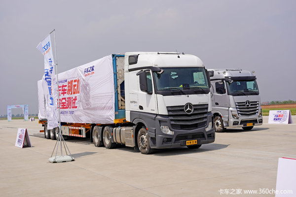

这种情况在挂车上户ABS、主挂匹配、解除前轮制动方面,体现的尤为明显。而为了帮助卡友们对重卡制动安全有着更加清晰的认知,我们找来了真车,满载47吨状态下,看看他们的制动表现会如何。

首先我们将主挂均带有EBS功能的奔驰Actros C车型的EBS线拔掉了,这就使得该车所适配的挂车失去了EBS、ABS的功能作用,随后我们对其进行了60-0km/h的满载制动测试。
